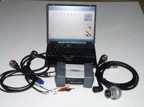

Ja, gibt es nennt sich Star Diagnose.
Kann man auch downloaden, wird dir aber nichts bringen ohne passende Hardware.
was meinst du mit "passender Hardware" ? braucht man da mehr als n OBD2 Stecker und n Laptop?
Original geschrieben von Best-Of-Me
So sieht das Ding aus (ohne PC)
Star-diagnose
Themenstarteram 1. August 2011 um 3:53
Oh ok... dann hat sich das für mich erledigt... besten dank!!!
