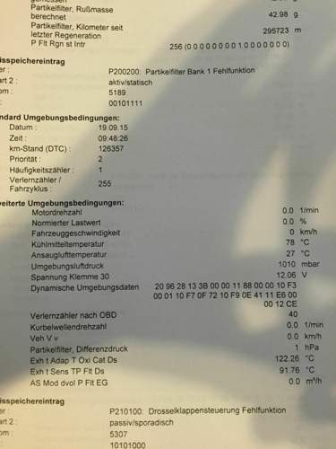

Fahrzeugdaten:
A4 2011
3.0 TDI
MKB: CCWA
Nach einem Turboladerschaden wurde der Turbolader gewechselt.
Die Seite zum DPF des Turbos war komplett heil, auch kein Öl drin.

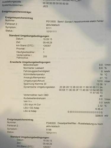

Nun habe ich 3 Fehler die sich nicht löschen lassen:
1. P013500: Bank1-Sonde1, Heizstromkreis elektr.Fehler
aktiv/statisch
2. P246300: Dieselpartikelfilter - Russbeladung zu hoch
aktiv/statisch
3. P200200: Partikelfilter Bank 1 Fehlfunktion
aktiv/statisch
Es blinkz die Vorglühleuchte und die Motorkontrollleuchte
Der Wagen befindet sich im Notlauf, konnte aber auf der Autobahn ca 150 km/h fahren.
1. Welche Sonde ist es genau? siehe Foto, da ist ja eine rechts auf dem DPF und eine mittig (noch eine sitze weiter unten links)
Kann die wirklich hin sein? Kabel wurde geprüft, alles in Ordnung.
2. Heißt es ich muss den DPF freibrennen? wie wird es genau gemacht? ab auf die AUtobahn un 20-30 km fahren? Oder ist es doch anderer Fehler?
3. Hängt dieser Fehler mit dem 1. zusammen? Oder was könnte es sein?
Wie gesagt nach dem Turboschaden kam neuen Turbo rein, und seit dem leuchten auch die Leuchten.. die Vorglühlampe kam nach ca 5-10 min nach der ersten fahrt mit dem neuen Turbo.

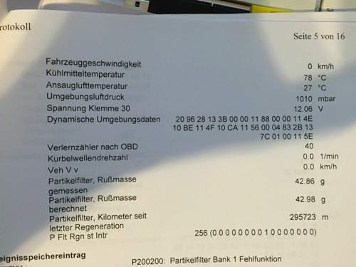

Auf den Bildern sind noch paar Werte von dem Fehlerspeicher.
1-1
Bild-1
Bild-2

Das automatische ausbrennen deines Filters ist wegen des Fehlers P013500: Bank1-Sonde1 erstmal gestoppt, bis der Fehler behoben wurde. Wenn du weiter fährst ist die nächste Meldung, das der Filter Überladen ist, dann muss der Filter ausgebaut und extern gereinigt werden. Werkstätten schlagen da auch gerne eine Erneuerung vor.
So lange der Fehler nicht behoben ist, ist auch KEIN manuelles ausbrennen möglich. Das Steuergerät sperrt diese Funktion und ist auch nicht zu umgehen.
Zum Problem, da wird wohl jemand die Sonde beim ausbau beschädigt haben oder sie nicht richtig angeschlossen haben oder wenns eine neue war, wird sie wohl defekt sein. Vielleicht wurde einer die vielen Leitungen oder Stecker beim ausbau beschädigt. Um den Turbo auszubauen wird viel drumrum abgebaut, da kann man ruckzuck etwas falsch machen.

Grad mit dem ADAC die Werte angeschaut.
Der ladedruck war ganz schön hoch mehr als 10 Fach höher als der Sollwert.
Ölaschevolumen: 0,20l
Russmasse gemessen: 41
Berechnet 50,63
Soll ich den Wagen lieber nicht mehr bewegen?
