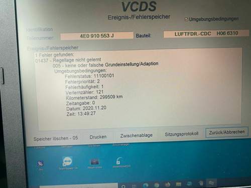

Zur Zeit habe ich eine Fehlermeldung im Display und der Wagen fährt ausschließlich im Komfort Modus.
Kann daraus jemand erkennen, was ggf. falsch gelaufen ist?
Weiss jemand wie ich das Steuergerät neu anlerne?
Hier noch ein Auszug aus dem Scan:
Adresse 34: Niveauregelung Labeldatei: PCI\4F0-910-553.lbl
Teilenummer SW: 4F0 910 553 HW: 4F0 907 553
Bauteil: J197 LUFTFEDER H15 0040
Seriennummer: 006280007864
Codierung: 0000210
Betriebsnr.: WSC 02334 785 00200
1 Fehler gefunden:
01437 - Regellage nicht gelernt
005 - keine oder falsche Grundeinstellung/Adaption - Warnleuchte EIN
Umgebungsbedingungen:
Fehlerstatus: 11100101
Fehlerpriorität: 2
Fehlerhäufigkeit: 1
Verlernzähler: 219
Kilometerstand: 131213 km
Zeitangabe: 0
Datum: 2009.11.29
Zeit: 17:24:17
wie schon mehrere vorab geschrieben haben,..., es ist ganz wichtig, dass alle 4 Kanäle eingegeben und zu guter letzt der Kanal 5 mit 1 bestätigt wird.
Am Anfang musst du auch auf jeden Fall abwarten, bis die Regellagen einmal angefahren wurden bevor du mit der Eingabe irgend welcher Werte beginnst. Die Fehlermeldung oben kommt davon, dass nicht alle Werte "korrigiert" wurden.
Es gibt ebenfalls eine Fehlermeldung, wenn die Seiten (links und rechts) zu stark voneinander abweichen.
Geh die gesamte Eingabe nach Anleitung in aller Ruhe noch einmal durch. Sollte ein Kanal nicht angenommen werden, dann mal am Fahrzeug ruckeln, dass sollte aber eigentlich nicht notwendig sein. Schau dir die Anleitung vorab noch einmal im Detail an und mach es genau so wie dort aufgeführt, Kanal für Kanal nacheinander. Du kannst es mit den dort angegebenen Standardwerten auch erst einmal ohne Tieferlegung durchführen.

Hallo, habe heute versucht AAS tieferzulegen. Habe jetzt den selben Fehler wie oben beschrieben und das Auto steht jetzt vorne rechts höher wie links. Habe vorne links 380 mm gemmessen und 400 eingegeben. Wollte rechts 400mm eingeben aber das hat er nicht genommen. Hinten habe ich nichts gemacht und jetzt steht die AAS auf comfort und nichts geht mehr. Kann mir einer genau sagen wie ich jetzt vorgehen soll
So schwer ist das doch nicht.
In die Messwerteblöcke 1-4 pauschal erstmal 385 eintragen (Serienwert) und in Messwerteblock 5 kommt die 1.
Speichern und gut, Fahrzeug ist fertig.
Dann nochmal starten das Ganze und Wunschwerte für vorne und hinten eingeben, die 5 bekommt dann eine 1.
Fertig.
Wenns während der einzelnen Werteeingabe (Speicherung) meckert, mal am Karren wackeln, dann sollte es gehen.
Edit: achso, man NICHT nur Werte für die Vorderachse eingeben sondern MUSS jeweils alle 4 Werte eintragen, sonst läuft man auch in Fehler.
