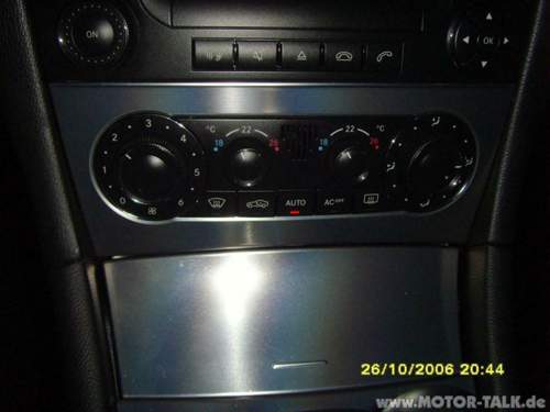

Hallo in die Runde,
ich hätte eine allgemeine Frage zu meinem W203 MoPf BJ 01/07- vielleicht ist's ein Fehler, vielleicht hat's einen Sinn, hinter den ich noch nicht gekommen bin.
Gerade in den jetzigen kalten Tagen nutze ich oft die Frostscheibendefrostertaste ( links unten an der Klimabedienung ). Ist die Scheibe frei, schalte ich sie wieder aus und automatisch schaltet sich die Klima ein ( Lämpchen unter der A/C-Taste leuchtet ). Fahre ich ohne die Taste A/C wieder abzuschalten weiter, merke ich nach einer Weile, daß die Klima tatsächlich arbeitet und das Auto ( im Winter ) abkühlt. Ist das normal und warum ist das so - mir wäre es am liebsten, wenn die Klima schlicht und einfach aus bleiben würde?

bei meinem ist das auch so. Sinn ist wohl, das die von innen beschlagene Windschutzscheibe schnellstmöglich wieder frei ist. Die Klima hilft dabei natürlich, das sie ja die Luft entfeuchtet.
Leider nützt das alles nichts bei Aussentemperaturen unter 3 Grad, da die Klima ab da eh autom. abschaltet (Schutz vor Vereisung ).

... und außerdem sollte man noch beleuchten, was eigentlich genau passiert, wenn man die Taste für die Frontscheibe drückt:
MoPf MJ 2005:
AC ist off: wenn ich jetzt "Defrost vorne" drücke, läuft das Gebläse auf Hochtouren und warme Luft wird auf die Frontscheibe geleitet und, ufbasse!, AC = on (ist ja auch logisch, damit die Scheibe trocken wird).
Jetzt kommt's aber: wenn ich dann Defrost wieder ausschalte, bleibt die AC = on und kehrt somit NICHT wieder in den Ursprungszustand zurück, und ich muss das Ding manuell auf AC = off stellen (wenn ich es wieder so wie vorher haben will).
So ist die prinzipielle Funktion. Wenn der Wagen bei den aktuellen Temperaturen natürlich draußen steht, ist das mit AC = on so eine Sache, das Lämpchen auf der Taste wechselt zwar den Zustand, aber der Klimakompressor wird aus den genannten Gründen trotzdem nicht aktiviert werden...
Viele Grüße
Moonwalk

Wenn Ac off Lämpchen an ist, dann ist sie aus. Hat mir mein feundlicher erklärt .
Wenn das rote Lämpchen in der Taste "AC" leuchtet dann ist die Klimaanl. aus!
