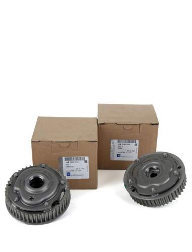

Also ich hatte schon den Fall, da waren es die INA NW- Versteller die schon neu Schrott waren.
Neue originale NW- Räder eingebaut und der Fehler war weg.
Aber auch gut möglich das die Steuerzeiten nicht passen, wenn du es nicht selbst gemacht hast.
Dann sollen die mal die Steuerzeiten überprüfen in der Werkstatt.
Die. Originalen sind doch auch von ina nur steht kein gm drauf, aber wer weiß vlt hatte derjenige auch günstige nockenwellenversteller verbaut. Aber und die waren schon defekt. Was würde sowas in der Werkstatt ca kosten um nockenwellenversteller zu verbauen zu lassen und was wird alles benötigt bzw. Bzw was würde man gleich mit tauschen der Zahnriemen ist nu 2 Jahre alt und ca 40000 Kilometer.
Wie gesagt, der Fall den ich persönlich kenne, war ein User der mich persönlich besuchte und um Rat fragte.
Bei ihm waren es die NW- Versteller, von INA die defekt waren.
Aus dem Zubehör wie gesagt und es war die Ursache.
Er hatte damals von sich aus dann neue von Opel verbaut und danach war Ruhe.
INA Versteller kommen doch nur noch aus China, oder?
Kann mir vorstellen, dass dort etwas häufiger mal ein Satz fehlerhaft raus geht.

Die guten Versteller gehen zu Opel, die, die außerhalb der Toleranz sind zu ebay.
Also das klackern beim dem TE der bei mir war nicht mehr vorhanden.
Nur eben halt der Fehler P0011 Einlass NW- Versteller, Steuerzeiten.
Alles passte, Steuerzeiten, Abstand NW- Sensor zur Geberscheibe usw.
Sonst wäre noch ein Öldruckproblem möglich.
Ist aber sehr sehr selten, das dieser Motor ein Öldruckproblem hat.
Wie gesagt, es wird viel Schrott Online verkauft.
