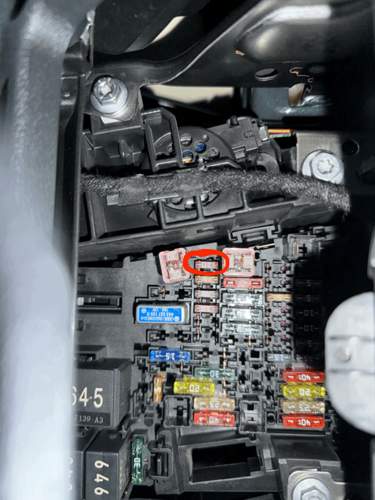

die Batterie meines 2.0 TSI Highline DSG 4Motion (132 kW) war leer und ich habe Überbrückungshilfe bekommen. Alles läuft wieder wie gehabt nur die Einparkhilfe funktioniert nicht mehr und zeigt zeigt den Fehler "Parkpilot derzeit nicht verfügbar".
Ich habe gedacht es liegt an der schwachen Batterie und habe diese nun mehrere Stunden auf 100% aufgeladen. Nach starten der Zündung allerdings der gleiche Fehler.
Hat jmd. eine Idee, was ich machen kann? Ist evtl. sogar die Elektronik zerschossen?
Freue mich auf Eure Tipps! :)

Kann es evtl. eine Sicherung sein?
Manchmal hängen sich die Steuergeräte nach so einer Aktion einfach weg. Am Besten die voll aufgeladene Batterie noch einmal abklemmen und nach 2min wieder "sauber" d.h. möglichst ohne Funkenbildung, anklemmen.

Kurz Frage noch: Kann ich auch stattdessen die Sicherung (32) für ein paar Sekunden ziehen?
