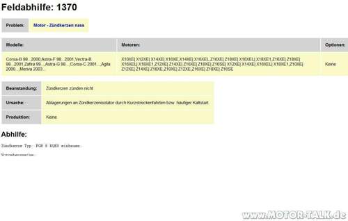

Die Motorkontrollleuchte ist lezte Woche an gegangen.Habe ihn dann aus gelesen Fehler sind(0400 und 0303)Habe Gestern dann das AGR Gereinigt und Batterie ab geklemmt.In der Hoffnung so die Fehler raus zu bekommen was natürlich nicht Geklappt hat.Kontollleuchte war aber danach aus.Heute morgen auf den Weg zur Arbeit ist sie dann wieder an gegangen und der Wagen ist in das Notprogramm gegangen.Habe ihn dann mal für knapp Zwei drei Minuten auf einen Parkplatz auf 3000 bis 4000 Umdrehungen gehalten.Danach aus gemacht und wieder an.Plötzlich lief er wieder ganz normal.Konnte auch wieder ohne Probleme nach Hause fahren.Meine Frage liegt das Problem am Fehler der noch drin ist oder hat mein Steuergerät ein weg.Danke schon mal

303 soll wohl p0303 bedeuten!?das wäre fehlzündung erkannt 3. zylinder.
da wird wohl noch ne baustelle sein wie mal kerzen tauschen.
und n fehler bekommt man in der regel durch stumpfes gas geben nicht weg!!!;)
und daten wären nicht schlecht!!!!!!

also hier der aktuellste stand: wegen dem p0301-p0304 gibt es andere zündkerzen bei opel (abhilfe 1370).
die neue software betrifft nur die z14xep motoren,also nix für dich.
sollte das nix bringen sollte man wohl die schaftdichtungen entfernen,mal bei opel fragen, die sollten das kennen.

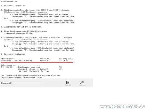

angaben siehe anhang:
die abhlife mit den schaftdichtungen scheint immer noch keine offizielle abhilfe zu sein,der opelmann sollte diese aber kennen,bei bedarf mal drauf anhauen!!?
Zuendkerzen-1
Zuendkerzen-2

Habe Ich mit bekommen das das noch nicht Offiziell ist war nochmal bei Opel und der wußte zwar vom AGR Problem und hat mir eine Blindlegungplatte für knapp 11 Euro an geboten.In seinem PC stand nichts von einer anderen Zündkerze er meinte Ich solle darauf achten das(FLR8DCU)das auf den Zündkerzen steht.Von den Auslassventilen hat er auch noch nie was gehört.

die flr8dcu-kerzen sind doch die normalen standartkerzen oder??? eine teilenummer ist auf mein anhang doch zu sehen,evtl müssen diese extra bestellt werden!?
