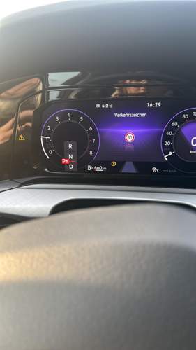

nach nun knapp 3 Jahren gehen der Golf 8 MJ 2020 und ich in die unfreiwillige Verlängerung und ich dachte, ich hätte in dieser Zeit jede Fehlermeldung gesehen, aber, dem ist nicht so. Wer hatte schon mal "Fehler Wahlhebel", gelbes Zahnrad mit Ausrufezeichen drin? Die Bedienungsanleitung hilft mir da nicht besonders weiter ("Getriebe überhitzt durch häufiges Anfahren, Kriechen oder Stop&Go" ). In der Situation, in der es seit Sonntag nun 3x aufgetreten ist, lag keine besondere Verkehrssituation vor. Nach Ausschalten der Zündung und späterer Weiterfahrt war der Fehler weg.
Kennt jemand den Fehler?

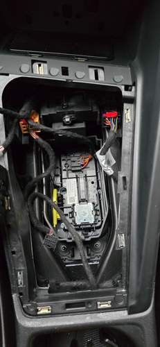

Jupp, dafür gibt's eine TPI. Das Wählhebelmodul (sitzt unter dem Schalthebel) wird getauscht. Werkstattaufenthalt ca. 1 Tag, da die meisten Werkstätten das Teil mittlerweile auf Lager haben.

Hast Du von dem "Fehler Wählhebel" ein Bild oder Video gemacht?
Auch wenn der jetzt gerade nicht auftritt, ich würde das tauschen lassen. Ich hatte das auch, seit dem Wechsel ist Ruhe.
Ja, habe ein Bild, auch vorgestern dem Freundlichen geschickt, hatte in dem Moment "Glück", dass der Travel-Assist-Fehler zeitgleich auftrat, Jackpot . Ich habe nicht mehr den Text, aber man sieht das Zahnrad mit dem Ausrufezeichen. Ich habe den Händler gebeten, eine Lösung zu finden, dass wir ihn nach dem Werkstattaufenthalt abmelden können, ich habe keinen Nerv mehr. Alles noch auf Garantie reparieren und gut is. Die Logo-Projektion ist noch hinüber und auf dem Supermarktparkplatz ist mir jemand drangefahren und dann abgehauen, Smartrepair hoffe ich. Ist aber schon länger her, wollte warten bis kurz vor der Rückgabe. Zahle nächste Woche die letzte Rate, das waren dann drei nervenaufreibende Jahre, die ich gerne allen Beteiligten erspart hätte und wären nicht die Corona-Umstände gewesen und wäre er nicht einer der ersten 8er Gölfe gewesen, hätte ich mit Sicherheit eine Wandlung angestrebt. Den Alltrack habe ich bestellt, weil es gute Konditionen gab, nicht weil ich scharf auf noch nen Golf 8 bin. Aber meine Zündschnur ist an der Stelle dann extrem kurz, wehe er piepst EIN mal. Ich habe die Konsequenzen bei VW registriert und gebe ihnen noch eine Chance

Bei mir musste da was getauscht werden, wurde auf Garantie erledigt. Hatte was mit der Notentriegelung des Getriebe zu tun, falls das Auto abgeschleppt werden muss oder die Feuerwehr mal ran muss.

Es wird die wählhebeleinheit getauscht, Teil ist für den R aber im Rückstand.
