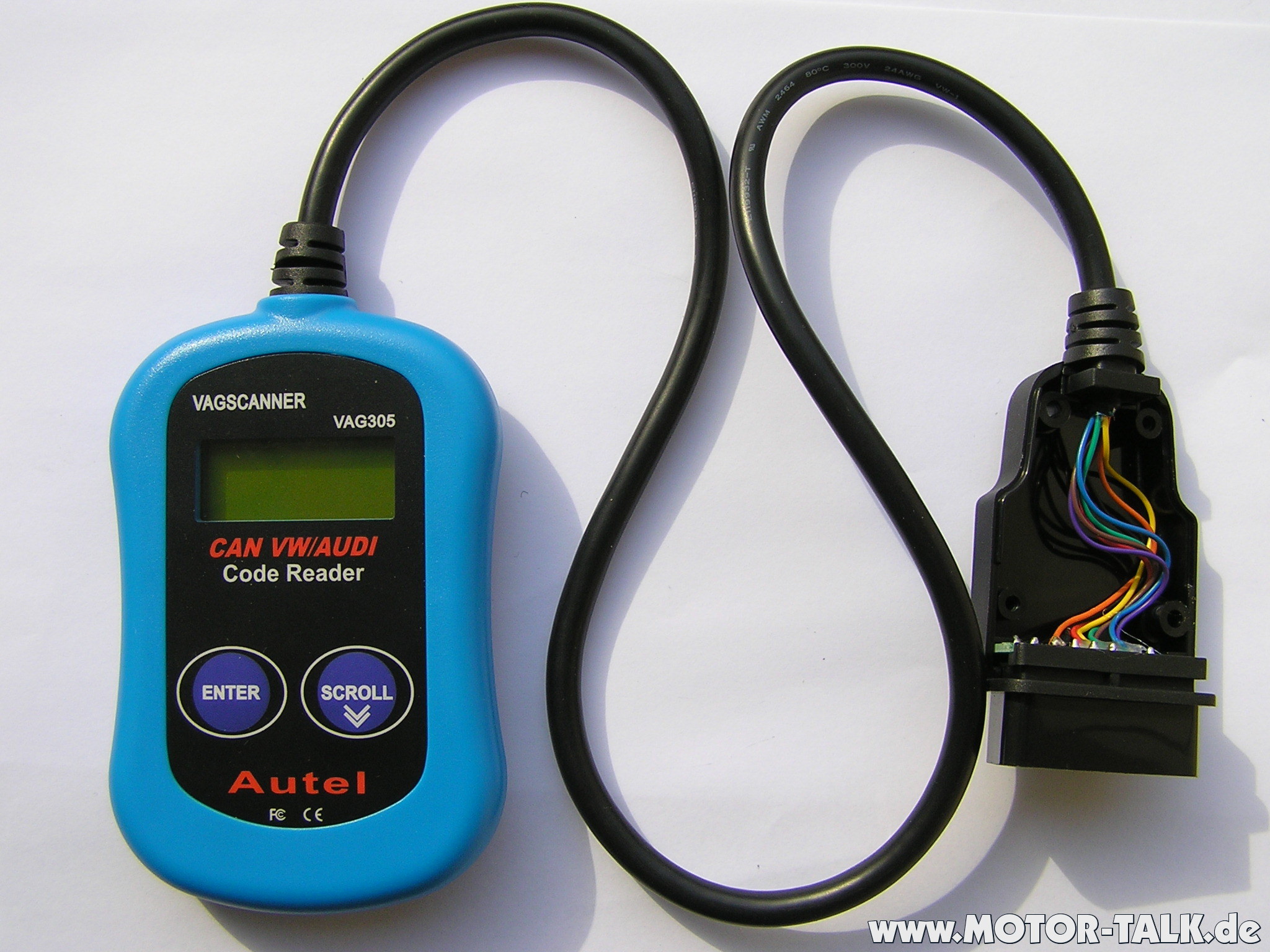

Weiß jemand hier im Forum, welche Fehlermeldung hinter der Fehlercodenummer ( DTC) 0015 steckt?
Die Suchfunktion brachte keinen Erfolg. Auch in dieser Liste ist die 0015 nicht aufgeführt:
http://wiki.ross-tech.com/index.php/Category:Fault_Codes
Die Prüfung erfolgte an einem VW Golf III 1,8l 75 PS BJ Ende 1992 mit der 2x2 Schnittstelle ( siehe Foto 1 ). An diese Schnittstelle wurde dieser Adapter angeschlossen:
http://cgi.ebay.de/ws/eBayISAPI.dll?...
An dieses Adapterkabel wurde schließlich dieses Diagnosegerät angeschlossen ( siehe Foto 2 u. 3 ).

Was sagt der Hersteller deines "Diagnosesystems" zu diesem Fehlercode? :)

danke für Deine Antwort. Der Hersteller des Gerätes hat eine Bedienungsanleitung mit geliefert. Darin ist eine umfangreiche Fehlercodeliste. In dieser ist aber die 0015 nicht angegeben.

Generell merkwürdig ist dies nicht, denn sie wird auf Basis von Kundenanfragen erweitert/vervollständigt.
Das eigentliche Problem ist jedoch das es diesen Fehlercode nicht gibt und auch nichts das man daraus basteln könnte, da unserer Erfahrungen mit diesen Handscannern jedoch allgemeiner eher mäßig waren würde ich erstmal mit einem bekannteren Diagnosegerät die Gegenprobe machen. Ansonsten halt wie schon gesagt den Hersteller mal anschreiben wobei mir bei den Teilen auch wenn sie jeder verkauft bisher kein Hersteller der eine Kundenbetreuung hätte bekannt wäre.

vielen Dank für Deine Antwort. Mein Handscanner ist von der Fa. Autel , siehe hier:
http://www.motor-talk.de/.../Attachment.html?...
Diese Geräte kommen ja aus Asien. So ist eine Kommunikation mit dem Hersteller erschwert ( ich habe es noch nicht versucht).
Sind diese alten 2x2 Diagnosestecker- wie mein Wagen ( Golf III Bj. Ende 1992 ) sie auch hat- überhaupt mit einem Adapter so anzupassen, daß sie mit den OBD- Schnittstellentestern, die heute angeboten werden, arbeiten?

Dein Motorsteuergerät nutzt KWP1281, die Form des Steckers ändert daran gar nichts - das Gerät gibt vor mit diesem Protokoll klarzukommen, obs das wirklich tut ist unklar. Von wem das Teil stammt war mir schon bekannt, was ich dir damit sagen wollte war jedoch das ich bisher niemanden gesehen habe der denen Kontakt hatte bzw. von dort effektiv Hilfe bekommen hat. ;)
Wirklich interessant wäre es halt mal zu sehen was andere Geräte da auslesen...
