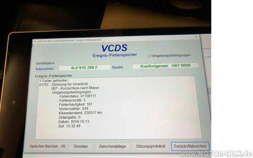

z.Z. ist die Innenbeleuchtung bei meinem 3.0TDI BJ.2008 ausgefallen, lässt sich auch nicht mehr manuell einschalten. Jedoch manchmal beim anlassen gehen Sie kurz ca. für 1 sek. an, dann wieder alles finster. Fehlerspeicher wurde ausgewertet uns lässt sich nicht zurücksetzen.
01701 - Dimmung für Innenlicht / Kurzschluss nach Masse
SUFU ergab leider kein Erfolg. Wie sollte ich vorgehen? Was würdet Ihr mir empfehlen? Danke!

Na ja, den Kurzschluss suchen und beseitigen... Oder was denkt Ihr? Micha
Naja, das ist mir schon klar.
Ich wollte eher wissen, ob es evtl. typische Schwachstellen gibt, wo man mit der Suche beginnen sollte?!
Das kurze aufflackern der innenbeleuchtung habe ich z.B. unabhängig davon, welche Tür ich öffne. Daher würde ich die Wege zu den Türkontakten erstmal außer acht lassen?!
Türkontakt? Das ist die falsche Stelle! In modernen Fahrzeugen, wie die Kuh mal war, funktioniert soetwas ganz anders! Hier sind viele Steuergeräte (Rechner/Computer) über ein oder mehrere Bussysteme miteinander vernetzt. Du musst am anderen Ende suchen, da wo die Innenraumbeleuchtung angesteuert wird. Dieser Ausgang wird überwacht, sollte der Stromfluss dort zu hoch sein...meldet der Rechner da in dem KomfortSTG genau diesen Fehler! Micha

Laut Erklärung (siehe link oben) habe ich unter dem Dachverkleidung im vorderen Bereich nach defekten Kabel bzw. Schwachstellen abgesucht. Ich konnte nichts ungewöhnliches entdecken.
Micha hat recht, ich denke auch das irgendetwas mit STG ist oder zusammenhängt.
Werde weiter suchen, mal schauen welche Relai, STG die Innenbeleuchtung steuert.
Sobald ich etwas gefunden habe, werde ich hier schreiben.

Letzte Woche dachte ich mir, ich solle ab und zu mal die Klimaanlage einschalten.
Während der Fahrt habe ich die Klimaanlage zwei Tage lang natürlich in Warmbetrieb eingeschalten und die Innenbeleuchtung ging irgendwann wieder an. Aber leider bis heute und der Fehler ist nun wieder aktuell. Ich weis es nicht ob die Störung dann auftritt, wenn die Luftfeuchtigkeit ansteigt.
Weil wir wissen ja, die Klimaanlage trocknet die Luft und denke es könnte vielleicht Auswirkung auf die Elektronik haben. Ist natürlich nur eine Theorie.

Ich habe den Fehler lokalisiert. Es sind die Sonnenblenden. Bei mir war es die Fahrerseite. Nach dem ich die Blende runtergeklappt und den Schieber für das Schminkspiegel bewegt habe ging die Innenbeleuchtung wieder. Für Euch zur Info am Rande :-)
