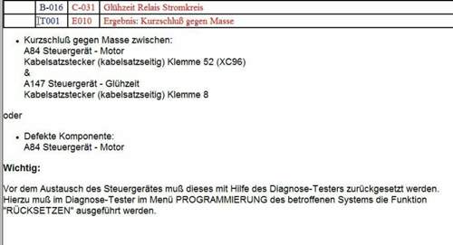

P0683 Vorglühanlage Fehler
danke dir, kann ich da selbst noch was nachschauen oder lieber meinen FOH ansteuern?
Glühkerzen erst mal herausdrehen und Durchmessen.Der Widerstand sollte unter 5 Ohm liegen sonst ist die Kerze hin.Dann am besten direkt alle austauschen.

Kontroliere auch mal die Sicherung für die Vorglühanlage FB2 80A
ich bin leider nur laie... wo find ich die Sicherung und was soll ich daran kontrollieren?
Die Sicherung ist im MotorraumSicherungskasten . Ob sie durchgebrannt ist dann Funktioniert das Vorglüh Steuergerät nicht mehr .
aber müsste das nicht nen Fehler setzen und garnicht mehr funktionieren?
Wenn ich meine Zündung anmache, kommt noch die vorglühspirale....
die Sicherung ist nicht im Sicherungskasten selber, sondern in dem kleine Plastikasten überhalb des Sicherungskastens (zwischen Sicherungskasten und Motorraum). Das ist eine Schraubsicherung.
Glühkerzen kann man auch im eingebauten Zustand prüfen, man muß die nicht rausschrauben (Stecker abziehen reicht aus).
Glühkerzen sind keine wirkliche Investion bei der ein großartiger Preisvergleich lohnt (IMHO irgendwas 15-20,-). Müssen nur nachglühfähige sein.
Gruß Metalhead
Im Opel TIS ist der Fehler auf diese Sicherung und/oder Defekt steuergerät bezogen
natürlich kann aber auch eine defekte Glühkerze die sicherung geworfen haben das ist aber vorab zu überprüfen wie von Gremli1 schon angesprochen
Es könnte aber auch die Sicherung FE 30 sein aber dann hättest mehr Fehler drin stehen aber auch nicht auszuschliessen . Diese Sicherung sitzt im Elektronicmodul im Motorraum .

sicherungen und kerzen i.O., bleibt noch der sensor.
wo genau sitzt der beim z17dtj?
und was könnte es noch sein?
