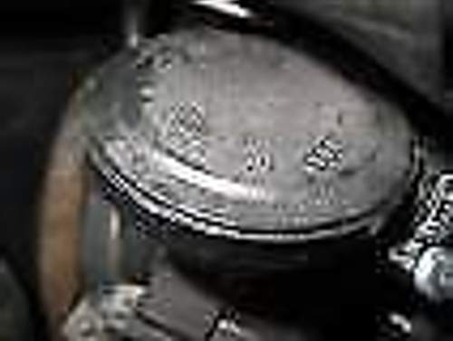

Freundliches Hallo in die Runde
Golf 1,8 Turbo AUM 195 Tkm
Ich hab das Problem mit dem Fehler Code 17705 Druckabfall zwischen Turbo und Drosselklappe
Fehler kommt NUR im Kaltstart, wenn der warm ist, bin ich schon Vollgas auf der Autobahn gefahren, aber der Fehler kam nicht. Auch nicht, wenn man den ne halbe stehen lässt und startet, wirklich nur in der Kaltstart Phase
Meine Frage nun, was kann das sein ?
Leistung hat der ganz normal

Also ich frag mal direkt, kann das mit der sekundär Luftpumpe zusammenhängen ? Sie ist nämlich im Arsch mehr oder weniger.
Pumpt die vielleicht nicht ihren Soll und dadurch sagt das Steuergerät "Druckabfall"
Weil mit Druckabfall hat das meiner Meinung nichts zu tun. Denn wenn ich dem im Stand starte, baut der Turbolader ja noch gar nichts auf.
Wie kann das sein, dass der dann so ein Fehler anzeigt ?
Fehler die vom Sekundärluftsystem herrühren, sind meist mit "Durchfluss fehlerhaft" oä.
Ok, was ich mich Frage ist wieso kommt der Fehler nur im Kaltstart und zwar dann wenn noch gar kein Druck aufgebaut ist ???
Welche Teile messen überhaupt nach dem Kaltstart also direkt nach Schlüssel umdrehen /starten , ob alles in Ordnung ist ???
Vielleicht hat das Ventil der SLP ein Problem? Das würde auch den Druckabfall beim Kaltstart erklären: Ventil der SLP macht auf, die Pumpe sollte laufen für ca. 30 Sekunden und wenn sie abschaltet macht das Ventil wieder zu.
Wenn deine SLP nicht funktioniert, müsste da auch ein Fehler kommen, oder sie wurde fachmännisch abgeklemmt und deswegen gibt es keinen Fehlereintrag.

Ich hab gerade den Schlauch am Luftfilter Kasten abgemacht und gestartet, saugkraft war auf jeden Fall da.....
Ich glaube auch das es was damit zu tun haben
Könnte. Sag mal wo sitzt dieses Abschaltventil?
Ich hab den Schlauch gefunden zum abschalt Ventil. Wenn man aber in den Schlauch reinpustet, von Pumpe und in den Ventil, geht da nichts rein,
Sitzt der jetzt zu oder was bedeutet das ?
Welches Abschaltventil ist gemeint, das Schubumluftventil?
Dieses abschalt Ventil, sitzt zwischen Luftfilter und Motor.
Da kommt der Anschluss von der sekundär Luftpumpe dran, also da soll Luft rein. Ich hab da so stark ichbkam reingepustet, aber keine Chance
Tja, das Teil, bzw. Kombiventil arbeitet auch mit Unterdruck und nicht mit Überdruck. Jedenfalls erfolgt die Ansteuerung über das kleine Röhrchen via Unterdruck, was dann das eigentliche Ventil öffnet.
Abgesehen davon bläst die Sekundärluftpumpe Luft hinter die Auslassventile um den Kat schneller auf Temperatur zu bringen, das heisst, die hat mit dem angeblichen Druckabfall zwischen Lader und Drosselklappe nicht wirklich was zu tun.
Ansonsten vielleicht hier mal schlau lesen.
