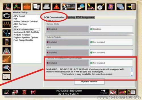

der neue Datenbus macht's schwierig, jeder Schalter is''n kleiner Terminal, und das Body Control Module wacht über alles.
Lies mal den Anhang, und nat. was ich dir gemailt hab'.
Gruss ScottyMoore
Hd-lan-bcm
Hi!
Jo, scheint ne kniffelige Thematik zu sein. Was ich mich gerade frage ist, bin ich der einzige, der auf LED-Blinker und Rücklicht umgebaut hab?? Wenn nein, leben dann alle anderen mit den dauernden Fehlermeldungen bzw. mit der ständig leuchtenden roten Lampe oder gibt es eben ne elektrische/elektronische Lösung. Ich kann das leider nicht mal abschätzen, da ich ne absolute elektrische Null bin :-)
