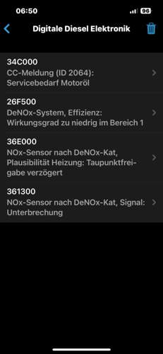

So Freunde, mich hat es auch erwischt. Folgende Fehler bekomme ich seit kurzer Zeit:
26F500
2AC600
26F400
Bei mir ist ad blue im Tank schon fast 2 Jahre alt, ich kann angeblich noch 6000km fahren, 10 L darf ich einkippen. Ich hoffe, dass nur ad blue schlecht ist und Nachfüllen hilft, was aber wenn nicht?
