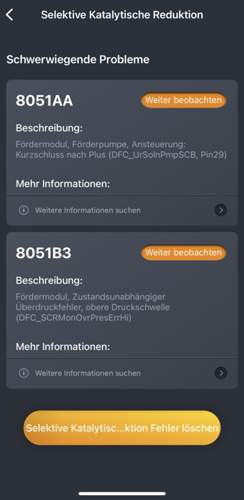

Hallo Leute hätte mal eine Frage. Habe Probleme mit dem Ad-Blue System. Die Heizung war defekt lt Fehlercode den der Nachbar (Werkstattmeister freie Werkstatt) ausgelesen hat. Also Leitung gemessen ist wirklich defekt. Also neue gekauft und eingebaut. Sehr schwere arbeit aber nach 2 Stunden war es fertig. Jetzt wollten wir den Fehler löschen. Leider kann er ihn nicht löschen.
Nun meine Frage kann diesen Fehler nur BMW Händler löschen? Er vermutet dass es nur BMW kann. Er hat sau teure Diagnosegeräte mit den man alles auslesen kann aber den Fehler kann er nicht löschen. Ach ja noch was das Diagnosegerät sagt dass das Steuergerät nicht läuft und wenn er es aktiviert sagt die Software es ist aktiv und dann nach einer erneuten auslese ist es wieder Inaktiv.
Sicherungen haben wir alle geprüft.

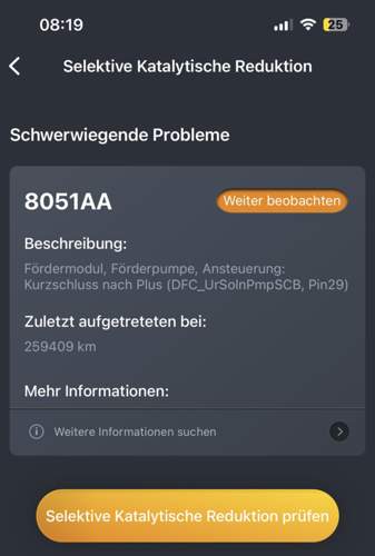

Ok welches Programm er hat weis ich nicht. Ich versuche mal die PDF Datei rauf zu laden mit dem Fehler
...dann sind die spezifischen Fehler ja doch aufgeführt. Die Erläuterungstexte sagen:
80518A:
"Die CC-Meldung wird nur nach einer fehlerfreien Diagnose durch das SCR-Steuergerät zurückgesetzt. Dafür den Motor für mindestens drei Minuten laufen lassen, bis die CC-Meldung erlischt. Im Anschluss den Fehlerspeicher erneut löschen."
Ist das obige Verfahren durchgeführt worden?

Ok dass bedeutet? Ich lasse den Motor 3 min laufen und versuche dann nochmal den fehler zu löschen. Im Fehlerspeicher ist kein fehler feststellbar sagt der Meister. Es lässt sich nur nicht löschen deswegen vermutet er dasd es nur BMW kann. Er sagt dass der Fehlerspeicher keine weiteren defekten Geräte anzeigt. Alles sei in Ordnung
Habe mir für160 EUR ein diagnoseprogramm gekauft dass ich nicht immer zu ihm muss. Dass ist aber nur für BMW frei geschalten. Angeblich kann ich damit die fehler auch löschen. Bin gespannt.

Laut der ISTA+-Erläuterung in meinem 1. Post kann der Fehler "2C3000" nicht allein auftreten, da zu seiner Beseitigung die auslösenden SCR-Fehler zuerst bearbeitet werden müssen - so die Handlungsanweisung. Es waren die beiden Einträge "80518A" und "8051C0".
Sind die (wieder) aufgetaucht?
