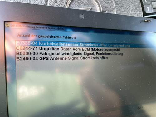

Moin moin, bräuchte dringend Hilfe …..
Ich habe seit ein paar Tagen die ESP Lampe und die Service Lampe mit dem Schraubenschlüssel am leuchten,
zwischendurch kommt auch mal die MKL dazu
Er löst sich nur noch sehr schwer starten, kommt nicht über 4000u und geht auch mal wieder aus
Fehlercode seht ihr Auge den Bildern, die ersten zwei sind mein Hauptproblem und immer wieder da
Getauscht wurden bereits
Der Kurbelwellensensor
Die lambdasonde b1….. lambdasonde b2 ist vor einem Jahr gemacht worden
Und der luftmassenmesser
Ich habe nach jedem Teil den fehlerspeicher gelöscht aber es hat sich nicht verändert …. Immer wieder das selbe Problem
Brauche dringend Rat

Themenstarteram 14. Juni 2023 um 6:33
Bj 03.2005 Z18xe 1.8 L

Themenstarteram 14. Juni 2023 um 10:26
Gibt es denn andere Fehler beziehungsweise defekte Teile, die diese Fehlermeldung ausspucken lassen?
Natürlich.
Jede Menge davon.
Motorkabelbaum defekt.
Stecker ABS-Modul defekt.

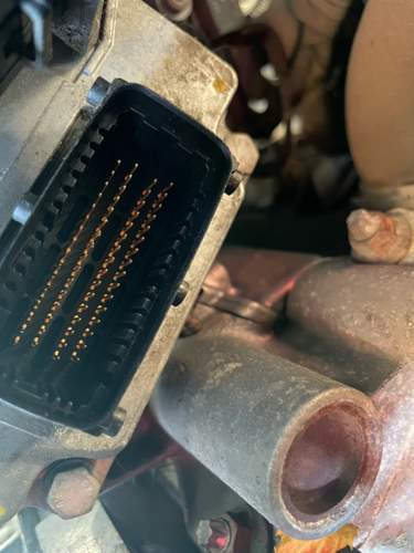

Themenstarteram 14. Juni 2023 um 12:14
Stecker ABS Sensor kann diese Fehler auslösen
Themenstarteram 14. Juni 2023 um 18:10
Also habe jetzt mal alle Stecker von den abs Sensor gesäubert, Kabel durchgemessen …ok!
KWS Sensor ist neu und die Leitung von Anfang bis zum ende ist auch ok !
NWS abgeklemmt und gestartet ohne Veränderung gleich schlecht, Kabel ist auch ok !
LMM getauscht Kabel ok!
Sonde Bank 1 getauscht, Kabel ok!
So langsam weiß ich nicht mehr weiter
Themenstarteram 14. Juni 2023 um 18:12
Pinne von Motorsteuergerät sind auch top
Nix oxidiert alle Stecker sehen super aus
Was ist mit ABS-Modul-Stecker ?
Themenstarteram 14. Juni 2023 um 19:07
Kann ich
Mir nicht vorstellen weil bis jetzt alle Kontakte absolut blank waren und ich habe eine Masse an Stecker überprüft …aber checke ich morgen mal ….
Ist unlogisch weil der Motor total unrund läuft beim Gas geben und mit jedem starten es immer schlimmer wird
