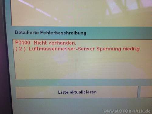

So Leute, jetzt brauch ich auch mal Hilfe.
Auto: X20XEV Automatik
Fehlercode: P0100 Luftmassenmesser-Sensor Spannung zu niedrig
MKL an beim Abtouren aus höheren Geschwindigkeiten, MKL aus beim wieder Gas geben, Leerlauf beschissen.
Wenn Motor richtig warm ist, geht Motor nach dem ersten Start direkt wieder aus. Regelt allgemein den Leerlauf sehr schlecht ein. Auspuff riecht nach Sprit.
Istwerte aus dem Chinaclone sagen - Lambda tanzt auf und ab, Gemisch wechselt ständig von fett zu mager.
LLR/DK wurde letztes Jahr penibel gereinigt, alle Schläuche Kurbelgehäuseentlüftung/Ölabscheider sind neuwertig, weil da auch getauscht. Stecker LMM sieht gut aus.
Neuer Marken LMM kostet beim Händler 257€ netto!
Wer kann helfen!? Ist es der LLM oder eher die Lambdasonde?

wenns ausm Auspuff nach Sprit riecht, würde ich erstmal nach Lambdasonde gucken, evtl. auch Zündung (Modul, Kabel) ... läuft der Motor warm evtl. nur auf 3 oder 2 Töpfen...? Das Stg gibt ja teilweise nur Folgefehler aus, die man nur schwer nachverfolgen kann...

ich denke weder LLM noch die Lambdasonde sind schuld am absaufen.
Leerlauftsteller schwergängig, Drosselklappe schmutzig, irgendwoher kommt Falschluft oder ähnliches
