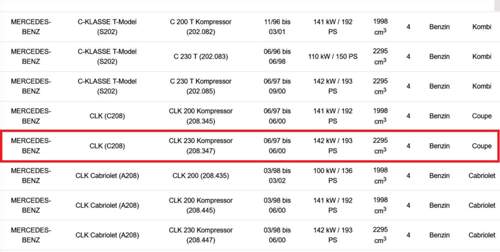

Er hat nen evo mit E4, das heißt Regel-und Monitorsonde.
Nun, laut
SCHLÜSSELNUMMER: 0710-351
ist es dieser (Bild unten) hier. :cool:
Die FIN wurde ja nicht gepostet...:rolleyes:
mike. :)

genau so ist es , was Mike gepostet hat ,
CLK 230 Kompressor (208.347) 142KW/193 Ps
Gesamtlaufleistung : 223.000 Km
