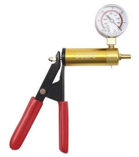

Die Unterdruckdose habe ich mit einem mit Druckluft betriebenem Bremsenentlüftungsgerät getestet. Der Bremsenentlüfter erzeugt ca. -0,5 bar Unterdruck. Die Dose sprach an, also war sie für mich erstmal in Ordnung. Zusätzlich hab‘ ich getestet, wie sich die Gewindestange an der Unterdruckdose verhält. Dazu den Schlauch von der Dose abgezogen, den Motor gestartet und dann den Schlauch bei laufendem Motor (Leerlauf) wieder leicht draufgesteckt. Die Stange fuhr nach unten, was sie auch sollte. Ich hab‘ mehrere Versuche gemacht, auch mit unterschiedlichen Motordrehzahlen (2te Person). Dabei fiel mir auf, dass die Stange oftmals nur minimalst bewegt wurde.

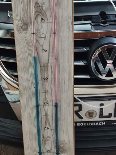

Wegen des DPF hab‘ ich mit einer Schlauchwaage den Differenzdruck vor und nach dem DPF getestet, um zu sehen, ob der evtl. verstopft ist (dazu ein Ende der Schlauchwaage mit dem vom Differenzdrucksensor abgezogenen linken Schlauch verbinden). Die Werte waren sehr gut (17 mbar bei 2.500 RPM), also keine Verstopfung trotz der Aschebeladung (74g) bei der Laufleistung.
Ich konnte dann auch eine Testfahrt mit einem Diagnosegerät (Nachbar) machen: alle Werte wie AGR-Ventil, Differenzdruck, Luftmassenmesser etc. waren in Ordnung mit Ausnahme des Ladedrucks. Der Istwert war während der Fahrt konstant zwischen 300 und 500 mbar unter dem Sollwert. Nachdem andere Ursachen bisher ausgeschlossen werden konnten, auch die Bremsen waren in Ordnung, hab‘ ich mich nochmal an die Unterdruckdose gemacht. Dass der Turbo selber defekt war, habe ich insofern ausgeschlossen, als ja ein Ladedruck erzeugt wurde, nur eben zu niedrig. Falls der Turbo ernsthaft geschädigt gewesen wäre, hätte man das u.a. an totalem Leistungsverlust, an rauchendem Abgas und vmtl. auch an Geräuschen erkennen können. Die VTG-Verstellung war leichtgängig (Schlauch von Unterdruckdose abziehen und mit Flachschraubendreher die Gewindestange an der oberen Konterschraube nach unten drücken. Ging relativ leicht und kam aufgrund der Feder in der Vakuumdose von selber wieder hoch), also nicht verrußt oder verkokt! Nun hab‘ ich mit einer Handvakuumpumpe zum Bremsen entlüften die Dose auf Funktion geprüft. Die Unterdruckdose sprach überhaupt nicht an! Vmtl. hat die druckluftbetriebene Pumpe einen relativ großen Volumenstrom erzeugt und damit die Membran in der Unterdruckdose noch irgendwie bewegt. Die Membran ist wohl nur leicht perforiert und macht eben nicht mehr alles mit!

Differenzdruck DPF
Handvakuumpumpe
