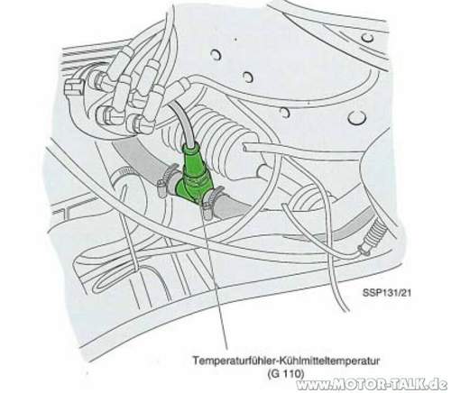

G110 ist es der hier : 025 906 041A
Ich suche genau den G110 Temperaturfühler-Kühlmittel im Zulauf zum Wärmetauscher sitzend?!
Habe das Auto erst wieder morgen, vielleicht weiß das jemand auf die Schnelle um die Teile zu besorgen.
Danke
am 20. November 2013 um 21:04
Die erstgenannte TN 251 919 501 D passt nur im Audi 80/90.
Die TN 025 906 041 A wäre blau und 2-polig, der G110 ist 2-polig (Bemerkung: Temperaturfühler für Steuergerät).

Heute kam der G110 Sensor, aber ich kann Ihn im Motorraum nicht finden, habe eine Skizze aber da ist keiner bei mir, wie kann das sein ?
G110
am 27. November 2013 um 8:06
Kannst du den G110 in den MWB ausfindig machen?
