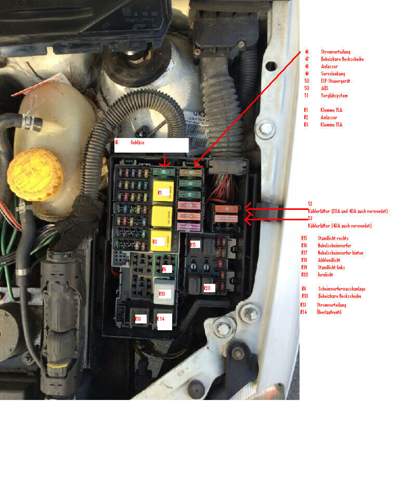

könnt ihr mir sagen (anhand des Bildes im Anhang) welches das Relais K5 ist? Ich konnte das nicht so richtig zuordnen und habe deshalb den Kasten fotografiert.
Danke und Gruß
MT-38
Ich hätte ja spontan gesagt:
"Guckst Du hier: http://www.motor-talk.de/.../sicherungskasten-t2318258.html
Nummer 73 - Relais - Verdichter, Klimaanlage"
Aber da hast Du ja gar nix ;-)
Hat der Diesel einen anderen Sicherungskasten?
Schau mal in Deinem Handbuchunter Sicherungen nach den Stichworten "Relais - Verdichter - Klimaanlage"

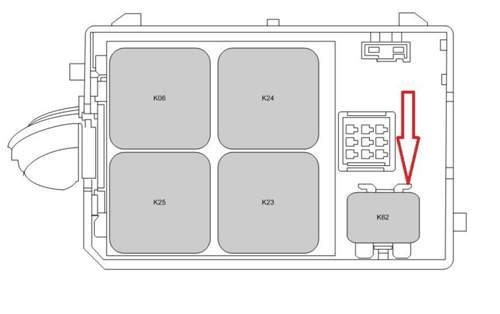

jop,das ist in seinen bild nicht zu sehen,sitzt woanders.ich such mal...
Du hast noch einen anderen Relaiskasten.
Das ist auch das Relais für den Lüftermotor.
Ist ein quadratischer Sicherungskasten, in dem Bild von dir ist das Relais K5 nicht drin.
im tis hab ich das k5 gefunden,aber ich finde partout nicht heraus wo dieser kasten genau sitzt...
dort sind 4 lüfterrelais und das k5 und...
@ULFX schrieb am 15. Oktober 2014 um 20:40:47 Uhr:
ich habe nun überall gesucht aber finde diesen Kasten nicht. auch wenn ich google kann ich keinen vergleichbaren Sicherungskasten finden der so aussieht wie von mir auf dem Bild...
Wo anders habe ich gelesen, dass sich hinter der Batterie auch ein Kasten befindet?!? Das werde ich heute oder morgen mal überprüfen...
@hwd63: meinst du evtl. auch diesen Kasten?
