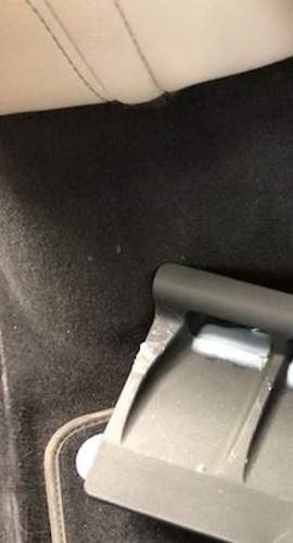

Beim Einbau kam dann raus, daß der Fehler wahrscheinlich nicht ursächlich bei Mercedes lag, sondern durch meine Tochter verursacht wurde: Irgendwas Milch-ähnliches rechts hinten wurde im Fußraum verschüttet, daß ist dann dort in den Lüftungskanal gelaufen (der unter dem Beifahrersitz ist) und dort dann weiter und hat es irgendwie geschafft dann auf den Navi-Rechner zu laufen (der genau dort unten verbaut ist) und diesen dann außer Gefecht gesetzt. Die Bilder der einzelnen Teile legen dies nahe.
Für den Fehler kann also der GLE nichts (außer daß es vielleicht ein Fehldesign ist, daß so elementare/empfindliche Teile so verbaut sind, daß die mit einem Joghurt (o.ä.) aus dem Kinderbereich ausgeknockt werden können).

Ich verstehe jetzt nur nicht, was der defekte Navi-Rechner im Fußraum mit der HeadUnit zu tun hat. Haben die nun den NaviRechner getauscht oder die HeadUnit?
Ahh, ich habe mir gerade selbst die Antwort gesucht, die haben nicht die HeadUnit getauscht, sondern das HeadUnit-Steuergerät A1679009507 (das ist das Teil unter dem Sitz)
Gesagt wurde mir, es wurde die HeadUnit getauscht, wenn unter dem Sitz aber das Headunit Steuergerät war, war es wohl dieses (oder zusätzlich auch das). Teilenummern habe ich (noch) nicht gesehen, aber als Kunde ist mir die Aussage hinreichend genau (könnte mit dem Unterschied wenig anfangen).
"Navi-Rechner" war dann meine "Abkürzung" und es hätte wohl korrekt HeadUnit Steuergerät heißen müssen.

Dann sollen die Bilder ja hoffentlich aussagekräftig genug gewesen sein für dich!
Sry aber da würde ich mir veräppelt vorkommen.
Warum sollte der Joghurt ausgerechnet dann den Fehler, Kurzen, was auch immer verursachen, als du das Update gemacht hast und nicht im laufenden Betrieb?

Hi Sihino,
attached Bilder.
Die Werkstatt Begründung ist für mich schlüssig.
Das ist schon entweder aufgetrocknet (lange Standzeit Wagen durch die andere Reparatur) oder durch heißen Navi-Rechner ist für mich nicht festellbar.
