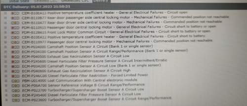

Nach kurzer Fahrt (1km) gesellten sich außerdem noch folgende Fehler hinzu:
  • ECM-P246386 Diesel Particulate Filter Restriction - Soot accumulation - Bus Signal/Message Failures - Signal Invalid
  • ECM-P034000 Camshaft Position Sensor A Circuit (Bank 1 or single sensor)
  • ECM-P040500 Exhaust Gas Recirculation Sensor A Circuit Low
  • ECM-P052400 Engine Oil Pressure too low
  • ECM-P046C85 Exhaust Gas Recirculation Sensor "A" Circuit Range/Performance - Bus Signal/Message Failures - Signal above allowable Range.
  • TCM-P074468 Torque Converter Clutch Solenoid Circuit Intermittent - Algorithm based failures - Event information
  • ECM-P245202 Diesel Particulate Filter Pressure Sensor A Circuit - General Signal Failure
  • ECM-P034100 Camshaft Position Sensor A Circuit Range/ Performance (Bank 1 or single sensor)
  • ECM-P034200 Camshaft Position Sensor A Circuit Low (Bank 1 or Single Sensor)
  • ECM-P06A700 Sensor reference voltage B Circuit Range /Performance.
So. Das sind soweit alle fehlercodes.

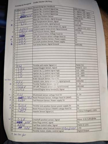

Habe noch eine Testfahrt gemacht und das ganze im Graphen gemonitored. Es tritt dann sporadisch eben dieses Ruckelnde fahren auf, unabhängig von Drehzahl oder Lastzustand. Außerdem sieht man sehr deutlich diese "unklaren Bereiche" in denen die Werte verrückt spielen. Diese sind immer parallel zum ruckeln beim Gasgeben.
Negative Werte können von diesen Sensoren ja eigentlich nicht kommen. Also Motorsteuergerät?
1. Spannungsversorgung in Ordnung bringen, Stichwort ‚Batterie’. 2. Kabel und Stecker überprüfen, Stichwort ‚Marder‘. 3. AGRV von Hand via Vida öffnen und schließen lassen. Werte posten.
Hi, danke für die Instruktionen. Habe doch noch Zeit gefunden das (zumindest zu teilen) zu machen.
Batterie Habe ich leider noch keine auftreiben können. Hat aber 12,9 Volt (ohne Zündung) (ohne relevante Fahrten die letzten zwei Wochen :rolleyes: )
Kabel (rund um und am Motor) habe ich so ziemlich alle Mal gecheckt, sieht nichts nach Marder aus. Allerdings hab ich was gefunden.

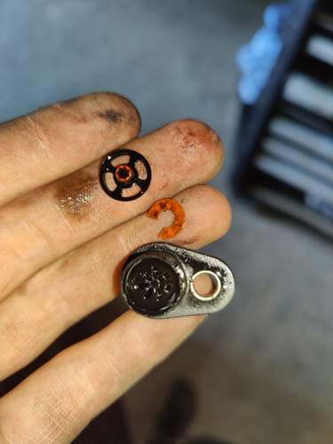

Am Übergang zwischen Luftzufuhr und und KGE (glaube ich), findet sich dieser nette Sensor, bzw. Dieses nette Heizelement. (Bild 1). Dieser war voller Öl (und ist es nach 20km, mit etwas mehr Last, schon wieder etwas). Außerdem hat sich wohl die Ummantelung der Kabel verabschiedet, berühren tun diese sich anscheinend aber nicht. Auf dem Kabel kommt 12,8V an. Teil hat soweit ich mich erinnern kann 180 ? Widerstand. Teilenummer: 31274139
Laut Skandix ist das ein:" Anschlussstutzen KGE Luftansaugschlauch beheizt".
Ist wohl auch sehr heiß, jedendfalls war er relativ voll mit Öl, öligem Dreck und hat an dem Luftansaugrohr blasen im Plastik hinterlassen.
Habe dann einfach aus Bastelfreude und weil der Luftfilter eh gerade ab war, die Drosselklappe aus dem Weg geräumt und Richtung AGR fotografiert, davon Bild 3. Drosselklappe war dagegen fast wie neu.

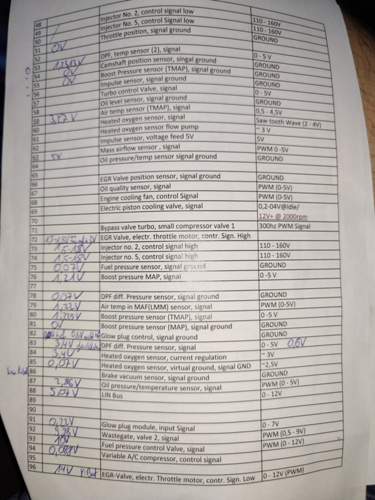

Zu deinem Test mit AGR Ventil. Siehe Bild 4.
Die Differenz beträgt immer so zwischen 5 und 10%. Weis nicht ob das gut oder normal ist, aber vermutlich nicht.

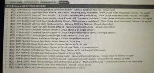

Noch besser, während einer Probefahrt (nach dem Saubermachen und isolieren von "Bild 1" hat es eine Weile gedauert bis wieder was an Fehlermeldung kam, aber nach 12 km kam es dann doch.
Wieder die üblichen Fehler "Camshaft, Turbo, AGR, DPF". Habe die Fahrt Mal mitgeschnitten und mir ist danach aufgefallen dass die Werte für commanded Position und Sensor Position auf bis zu 120% hoch und -20% runter gehen. Das kommt mir nicht so ganz richtig vor.
Vor allem ausgerechnet immer bei starker Last, oder (!) In Kurven. Hauptsächlich Linkskurven. (Bild 5)
ECM hab ich Mal freigelegt und nach Korrosion usw geschaut, aber nichts. Müsste prinzipiell Mal alles durchmessen, aber finde keinerlei Werte zu Widerständen usw. Für die Komponenten. Manchmal macht Vida mich irre.
Bin jetzt nur noch verwirrter. Könnte das ECM einen schlag haben? Oder ergibt sich aus dem bisherigen schon etwas?

Edit: AGR "wieder schließen" sind die Werte in Bild 5 unten rechts.
Bild 1. Teilenummer: 31274139 - voller Oel und mit fehlender Umrandung an beiden Kabeln.jpg

Höre doch mal auf brain... ;)
Immer! bei diesen Symptomen und vorallem bei der Meldung nach dem Fahren, das die Spannung zu niedrig ist, Batterie testen und bei Bedarf wechseln!
Der schmeißt vollkommen sinnfreie bzw. nicht zusammen passende Fehlermeldungen, wenn die Batterie schwächelt.
Der versiffte Sensor ist quasi ein kostenfreies Zubehör von Volvo bei den Motoren. :D
Es gibt aber einige Lösungen auf YT und auch hier, die das zumindest eindämmen oder ganz abstellen.
