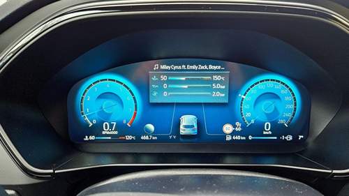

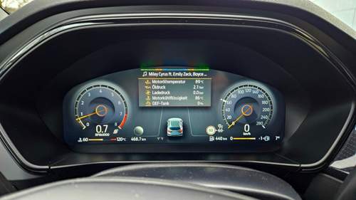

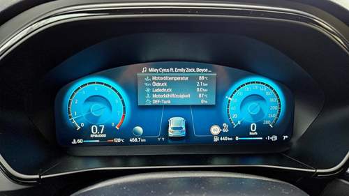

So, hier je 2 Varianten vom "normal" und vom "Sport" Mode Display. Es gibt insgesamt ca. 6 wählbare Anzeigen vom Bordcomputer (eingeblendetes Datenfeld in der Mitte)
Bilder vergessen? ??
03/24 wurde die neue tachoansicht eingeführt
Bei meinen ILED wurden damals die Steuergeräte und Scheinwerfer getauscht aufgrund ständiger ausfälle.. Mit und ohne Fehlermeldungen
@basti16.08 schrieb am 3. Januar 2025 um 11:31:45 Uhr:
Nein, nicht vergessen, die wollen grad nicht mit, es gibt immer einen Fehler. Ich versuche es später nochmal.
