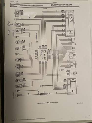

bei unserem 1007er kommt beim starten des Motors die oben genannte Fehlermeldung.
Er war auch schon in einer Peugeot Werkstatt damit das Problem behoben wird. Aber wir bekamen das Fahrzeug Reparatur zurück. Begründung: Die Ursache sei ein Kabelbruch und da es keinen Kabelbaum für den 1007 mehr gibt kann die Werkstatt nichts machen.
Die Fehlerquelle sei der Seitenairbag rechts und nach längerem hin und her gab mir der Werkstattmeister die unten angehängte Kopie des Stromlaufplanes.
Gesten machte ich mich auf die Fehlersuche. Leider konnte ich das Steuergerät nicht finden und deshalb wende ich mich an Euch mit der Bitte um Unterstützung.
Frage: Wie finde ich das Steuergerät und gibt es eine andere Möglichkeit diese Fehlermeldung zu beheben?
Gruß Claus

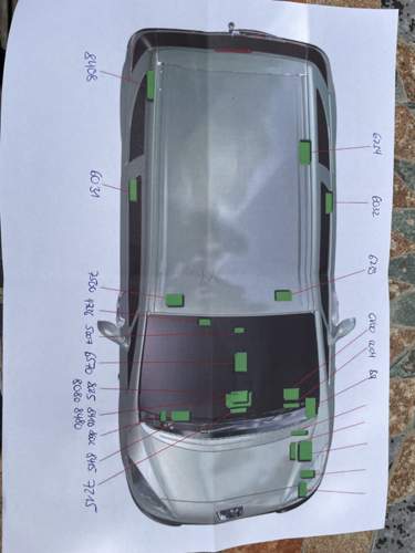

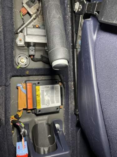

Gestern war ich nochmals bei der Peugeot Werkstatt und nach langem Hin und her bekam ich ein Bild auf dem die Einbauen Orte der Steuergeräte zu sehen sind. Das Zentralsteuergerät sitzt unter der Schaltkonsole.
Gerne würde ich das zugehörige Bild einfügen, aber ich finde gerade keinen Button dazu.
Gruß Claus
Themenstarteram 3. August 2024 um 10:59
Hier das Bild

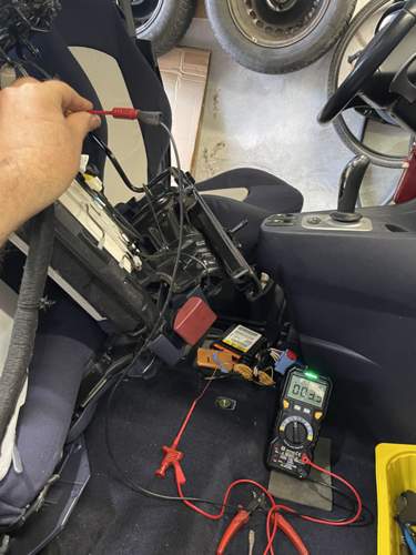

Dein Hinweis bezüglich Berechtigung etc. bringt mich nicht wirklich weiter!! Ich habe nicht vor am Airbag selbst herumzuwerkeln sondern die Fehlermeldung zu beseitigen. Denn Laut Aussage Peugeot Werkstatt liegt ein Kabelbruch zwischen dem Seitenairbag und dem Steuergerät vor, um die fehlerhafte Ader zu finden bleibt mir wohl nichts anderes übrig als diese Verbindung durch zu messen die Ader zu identifizieren und zu Brücken!

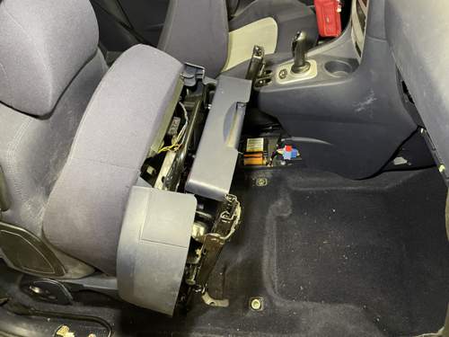

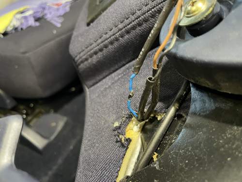

Aber gestern habe ich das Problem gelöst.
Zuerst habe ich den Beifahrersitz demontiert, dann die Mittelkonsole ausgebaut und gleich das Steuergerät gesichtet.
Unter dem Sitz sind mir gleich drei Adern aufgefallen die ohne Stecker irgendwie seltsam verbunden
waren. Diese habe ich gekappt und provisorisch mit Klemmen verbunden und siehe da der Fehler ist weg.

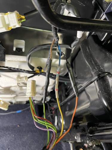

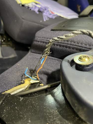

Themenstarteram 10. August 2024 um 12:33
Nachtrag: Nachdem der Sitz, die Konsole und das Handschuhfach wieder an Ort und Stelle war, hab ich den Wagen gestartet und die Fehlermeldung war auch wieder da ??
Also das ganze von vorne, alles wieder ausgebaut und vom Steuergerät aus den Durchgang geprüft, die Adern aus dem Sitz gezogen und siehe da alle 3 gequetscht bzw. abgesichert. Mit Lötkolben und Schrumpfschlauch die elektrische Verbindung wieder hergestellt und die Fehlermeldung bleibt aus.???????????
