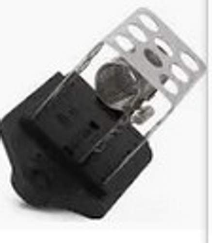

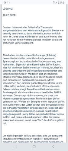

Ich habe den Fehler jetzt wohl ausgemacht: der Lüfter am Kühler dreht nur noch auf der schnellen Stufe. Die langsame geht nicht mehr.
Da ist warscheinlich das lüftersteuergerät kaputt
Selbiges hängt vorne oben unter der frontverkleideung neben dem lüfterrad .mach die oberen befestigungsschrauben und kunstoffclipse der frontverkleideung ab und zieh diese nach vorne dann klemm was dazwischen damit du die schutzkappe und die befestigungsschraube enfernen kannst danach nur noch den stecker abzieen dann kannst du das teil rausholen.
Gruß peugeotroller

Oben sitzt ein Widerstand. Den habe ich schon ausgetauscht. Links daneben sitzt ein schwarzer Kasten, an den komme ich aber schlecht ran, ohne die Schürze abzumontieren. Soweit ich Bilder im Internet gefunden habe, sitzten dort Relais drin. Von einer Steuerung habe ich jetzt nichts gesehen. Ich dachte, daß das Motorsteuergerät direkt die Relais anspricht.
Ja das "relais" meinte ich falls du von oben nicht hinkommst musst du die kleine plastikverkleidung unter dem kühler abmachen und das ganze von unten demontieren ,dazu muss man sich halt unters auto legen.ich mach morgen mal ein foto .
Gruß peugeotroller

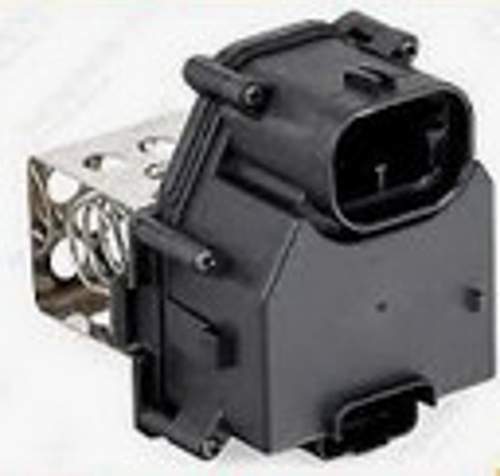

Hab noch ein foto auf meinem Handy gefunden hoffe kann man erkennen.
Gruß peugeotroller

Ich glaube Du redest von dem Widerstand. Mein 307er ist von 2003. Oben ist ein Widerstand, der ist mit einer einzelnen Schraube festgemacht. Und es gehen zwei Kabel ran. Ich habe zuerst einen Widerstand fuer einen 307er von 2004- bestellt. Da war am Widerstand wohl noch mehr dran. Bei mir ist es aber nur der Widerstand. Den habe ich schon getauscht (so wie Du es beschrieben hast) und das hat nichts gebracht. Ich glaube, dass bei mir die Relais in einer groesseren schwarzen Box (circa 10cm x 30cm) neben dem Luefter sitzen.
Meiner ist ein 1,6hdi von 2006 bei mir gibts nur das eine fotografierte Teil zur Steuerung des Lüfters wie das bei dir ist weis ich nicht da gibts ja x Varianten. Von unten müsstest du aber auf jedenfall an alles rankommen ohne die schürze abzumachen.du kannst ja mal ein foto machen dann kann man sehen welche version du hast.
Gruß peugeotroller
