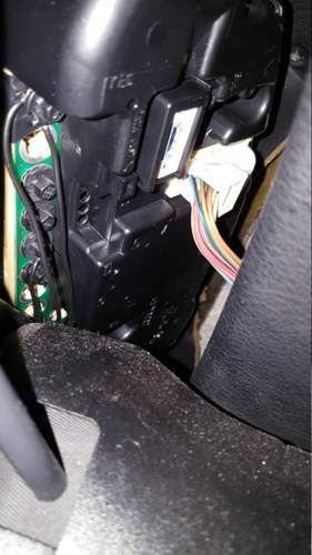

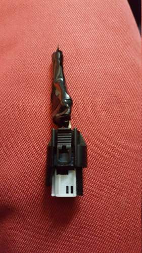

Merkwürdig finde ich aber das die Airbag Lampe angegangen ist ohne das das Fahrzeug bewegt worden ist ... 7 Tage lang stand der ....eingestiegen, an ....Seit dem brennt das Ding. Hab mich mal unter den Sitz gelegt und unter dem Beifahrersitz ist die Belegungsmatte mit einem selbst gebauten sensor
Ah, vielleicht der defekt und verursacht diese Meldung. Ich gehe mal davon aus, dass deine SW zu modern ist für den e36.
