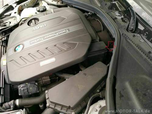

seit einigen Wochen kommt bei meinem G31 530d stets folgende Meldung:
(Siehe Foto)
Ich fahre zwar mehr in der Stadt, doch auch regelmäßig Überland, weshalb kommt diese Fehlermeldung plötzlich? Ich hab natürlich kein Öl nachgefüllt. Sensorfehler?
Würde sagen das Öl ist mit Diesel Treibstoff verdünnt, kommt von zu viel Kurzstrecke wo der Motor nicht richtig warm wird, durch die Abgasrückführung und häufige DPF Reinigung. Ich schätze der letzte Ölwechsel liegt 20T Km oder mehr zurück.
Nach zwei Motorschäden (Diesel) mache ich den Ölwechsel alle 10T Km und tanke keinen Diskont Treibstoff mehr.
Das verdünnte Öl hat eine geringere Schmierwirkung und führt früher oder später zu einen Schaden im Motor. Diesel und Kurzstrecke ist keine gute Kombination, da ist ein Benziner die bessere Wahl.

Auf jeden Fall würde ich das Wort „umgehend“ in der Fehlermeldung auch so behandeln.
Da wird dann lediglich ein idealerweise anstehender Ölwechsel gemacht.
Keine technisch einwandfreie Lösung ist, durch die Peilstaböffnung einen halben Liter Öl absaugen bis der nächste Ölwechsel ansteht. Diese Fehlermeldung verschwindet dann.
Gibt doch schon seit dem F10 keinen Peilstab mehr. Ist da dann trotzdem eine Öffnung? Ist mir gar nicht aufgefallen.
Peilstab hat jeder Bmw trotz elektronischer Messung, auf keinen Fall Öl absaugen, einen kompletten Öl Wechsel machen. Aber wie alt ist dein g32, da ist doch noch Garantie drauf. Eine DPF Reinigung auf Garantie verlangen und den Öl Wechsel auch, alles ander ist ein Pfusch und nicht empfehlenswert. Wieviel km ist das Auto gefahren.

Alle haben ein Stangerl zum manuellen Messen, ein Blick in die Anleitung verrät mehr.
Der B58 Motor hat definitiv nur einen Sensor und keinen Ölmeßstab.
Nach meinem Halbwissen ist das von Modell zu Modell bzw. Motor zu Motor verschieden, trotz Sensor haben manche einen und andere nicht.
Der 530 d sollte jedenfalls einen haben.
