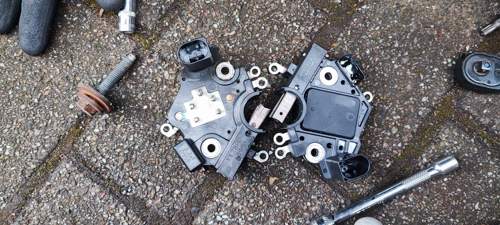

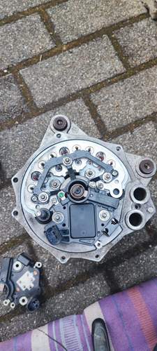

So jetzt zu meinem Problem: Da das Batteriesteuergerät die ganze Zeit die Batterie überwacht, kommuniziert es auch die ganze Zeit (über einen Regler der an der Lichtmaschine verbaut ist) mit der Lichtmaschine. Sobald der Regler unplausieble Werte liefer, oder gar keine Werte liefert, weiß das Batteriesteuergerät nicht, ob und wie stark die Batterie wärend der Fahrt geladen wird.
Dann legt sie den Fehler Kommunikation zum Generator kein Signal... ab und fängt an die ganzen Kompfortverbraucher wie Adaptiv Air Suspension, ESP, Standheizung..... abzuschalten. Sobald diese abgeschalten werden, popen die Fehlermeldungen auf.
Das heißt ich habe nur den Regler (65 €) an der LiMa gewächselt und siehe da es funzt!!!!

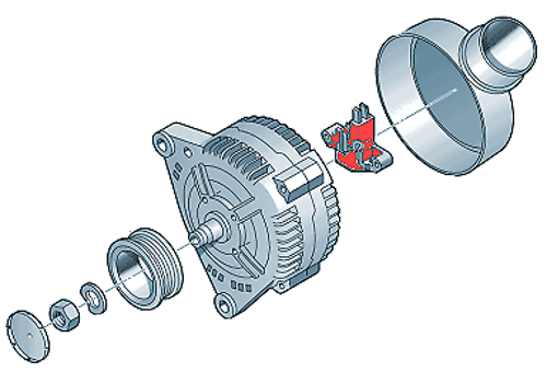

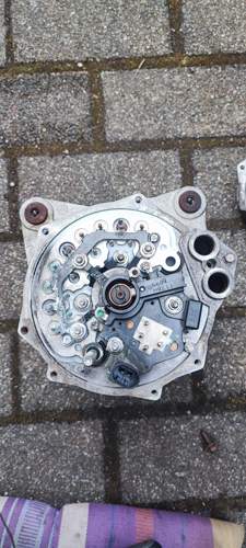

Der Laderegler sitzt hinten am Generator.
Ich weiß echt nicht, was ich da sonst noch groß beschreiben soll :confused:
Ja das stimmt so! Aber da kommst ja nicht ran
am 11. Juni 2012 um 15:16
Wie wäre es dann damit den Generator abzubauen und danach den Laderegler zu tauschen?
