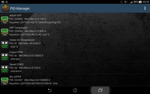

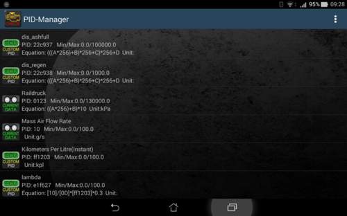

Noch etwas:
- Die Druckwerte in PSI kommen vom Torque? Auf andere Einheiten z.B. Bar oder kPa kannst du nicht umschalten?
- kannst du mit Torque auch den Differenzdruck DPF und die Temperator vor DPF anzeigen?
- kannst du mal einen Screenshot von deinem Torquedashboard reinstellen? (Mein Dashboard mit OBDLink im Anhang)
Gruss carli80

Diff Druck und DPF Temp. kann mein Torque nicht anzeigen (wird nicht unterstützt)
Vacuum in HG sollter der Saugrohr-unterdruck sein ...
imho kannst du mit Torque auch eine csv Datei erzeugen, so steht es jedenfalls im Playstore.
Saugrohrunterdruck sagt mir jetzt gar nichts.:):confused:
hmmmmm ... ich suche gerade im Torque-menü ... finde da nix :confused:
