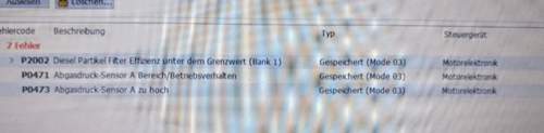

bei unserem 1,9 TDI Caddy mit 75 PS ist während einer Autobahnfahrt (einige Tage vorher wurden fast 700km am Stück auf der Autobahn gefahren) zunächst die Partieklfilterwarnlampe inkl. Motorkontrollleuchte angegangen, nun blinkt dazu noch die Vorglühanzeige und die Fehlermeldung Motorstöhrung wird angezeigt.
Im Fehlerspeicher habe ich die Fehler
P2002 - Dieselpartikelfilter Effizienz Bank 1 unter Grenzwert
P0471 - Abgasdruck Sensor A Bereich Betriebsverhalten
P0473 - Abgasdruck Sensor A zu hoch.
Der Wagen hat knapp 200tk runter und wurde im Mischbetrieb Mal Kurzstrecke Mal Langstrecke bewegt.
Deuteten die Fehler auf den hier schon oft beschrieben defekten Differenzdrucksensor hin? Habe in den anderen Beträgen nie etwas zu den anderen Fehler 2002 und 0471 gelesen, daher bin ich grad etwas unsicher. Ich habe den 076 906 051A verbaut, von welchem Hersteller ist der Sensor bzw. mit welchen alternativen Herstellern (Bosch, Hella... gibt es gute Erfahrungen)?

Dein Diagnosegerät ist Müll, die Fehlertexte stimmen nicht bzw. sind schlecht vom englischen ins chinesiche und dann ins deutsche übersetzt worden.
Ich würde den Differenzdrucksensor tauschen, diesen anlernen, die Software vom Motorsteuergerät aktualisieren lassen (so der Stand nicht aktuell ist) und danach eine DPF Regeneration machen.
Mit Glück hast du dann wieder Ruhe und brauchst keine weiteren Fehler suchen.
Carport ist nix chinesisches, die nutzen auch die Labels von VCDS. Die haben ihren Sitz in Potsdam, und das liegt meinens Wissens nicht im Fernen Osten. :D :D :D
Ist trotzdem Murks wenn die Fehlertexte vorne und hinten nicht passen, für mich Müll und unbrauchbar.

Hier ein Bild der konkreten Fehlerbehebungen, hätte erwartet, dass die Fehlernummer die relevante Größe ist.
Mit welchem Drucksensorhersteller würde bisher gute Erfahrungen gemacht? Hatte des öfteren gelesen, dass es teilweise hier Probleme gibt.
