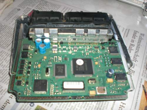

Mein Golf läuft seit Wochen im Notlauf. Die Motorkontrollleuchte geht nicht aus. Der Motor hat nicht die volle Leistung. Beim Auslesen des MSG kommen immer wieder dieselben sporadischen Fehler. Der Wagen war nun mehrmals in der Werkstatt. Alle Teile wurden überprüft, gereinigt oder ausgetauscht. Das MSG wurde auch geprüft und soll in Ordnung sein. Danach lief der Wagen wieder top (für ein paar Stunden) danach kamen wieder die Fehlermeldungen. Irgendein unbekannter Massefehler sorgt dafür, dass der Motor im Notprogramm läuft. Die Massepunkte am Auto sind ebenfalls gereinigt worden. Bei mir liegen langsam die Nerven blank, weil die Kosten immer höher werden. Kein Fachmann kann erklären, was die Ursache sein könnte. Die eine Werkstatt ist der Meinung, dass MSG sei defekt; die nächste Werkstatt ist der Meinung, der Wagen hat eine schlechte Masse - und kein defektes MSG. Laut Stromlaufplan kann der Fehler nicht gefunden werden, ohne dass alles überprüft werden müsste, was als Ursache infrage kommen könnte. Da ich den Golf verkaufen möchte, würde ich nur sehr ungern viele weitere hunderte Euros investieren wollen.
Wer von Euch hat eine Idee und kann sich das erklären? Vielleicht sollte ich noch anführen, dass mein Radio mit Freisprechanlage mal eine Kurzschluss verursacht hat. Könnte das damit in Zusammenhang stehen? Es kommen immer wieder dieselben Fehler "... sporadisch nach Kurzschluss/ Masse". Welche Möglichkeiten habe ich jetzt noch? MSG austauschen um im Nachhinein festzustellen, dass es daran doch nicht lag? Alle Kabelbäume erneuern? Wenn mir jemand sagen würde, woran es denn konkret liegt, würde ich keine Kosten scheuen. Nur leider bezahle ich jede Idee, die in Werkstätten geäußert wird. Da ich zu Werkstätten kein Vertrauen mehr habe, wende ich mich an Euch.
Es kann ja nun nicht angehen, dass dieses Problem bei VW so einmalig ist, dass kein Fachmann bei VW konkret auf den Punkt sagen kann, was die Ursache ist...?
Auto läuft wieder!!!

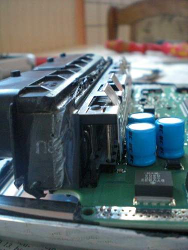

Mein Bekannter hat in seiner privaten Werkstatt den Fehler gefunden.
Es lag nun widererwarten doch am Motorsteuergerät. Es war im Prinzip nicht kaputt, aber wenn im Diagnoseprotokoll alle Fehler geprüft und behoben sind, kann es doch am MSG liegen, obwohl dies geprüft wurde. Im MSG befinden sich feine Kupferleiter. Einer dieser Leiter ist zuständig für das Magnetventil für den Ladedruck; dieser war ein wenig nach unten gebogen und bekam so keine Masse im Deckel des MSG. Also wurde dieser feine Draht etwas nach oben gebogen, mit Kontaktspray besprüht und siehe da: Plötzlich ging die Motorkontrolllampe aus und der Wagen hatte wieder die volle Leistung.
Was mich ein wenig ärgert ist, dass scheinbar niemand aus der Erfahrung heraus auf diesen Bolzen kommt. Viel zu schnell wird die Empfehlung auf ein neues MSG gelegt, ohne sich die Mühe zu machen, dort mal hineinzuschauen. Gerade aus Interesse am Beruf, sollten KFZ-Mechaniker sich diesem Bereich nicht verschließen und mal den Mut haben, die Augen aufzumachen. Ich bin zwar kein KFZ-Mokel, aber ich würde es als Armutszeugnis empfinden, wenn mir Laien meinen Job erklärten.
Habe ich das richtig verstanden, Kontaktspray im Motorsteuergerät?
