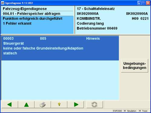

Hallo zusammen, habe heute da meine ESP- Leuchte leuchtet mal meinen Fehlerspeicher ausgelesen und musste dabei Feststellen das außer dem ESP noch mehr Fehler drin hängen. Jetzt währe meine erste Frage da mir das ESP wichtig ist was ihr dazu meint was das sein kann? Ich tendierte ja zu dem Lenkwinkelsensor da dieser leichte schleif Geräusche beim Lenken von sich gibt, allerdings bringt der Fehlerspeicher "Datenbus Fahrwerkssensor kein Signal/Kommunikation statisch" und "ESP Sensoreinheit G419 kein Signal/Kommunikation statisch" (Screenshot im Anhang). Ich hab den Lenkwinkelsensor allerdings nicht ganz außer acht gelassen und wollte ihn abfragen aber man bekommt keine Verbindung zum Sensor obwohl er in der Eigendiagnose als Codiert, i.O. und Anwählbar aufgeführt wird. Das andere ist so wie ich und auch ein Kollege bei VW/AUDI vermutet ein Fehler der durch meine im letzten Jahr verbaute Gasanlage erzeugt wird (nehmen an das da irgendwo was falsch angeschlossen ist und dieser Fehler die ganzen anderen Fehler in den Steuergeräten statisch verursacht). Was mir auch noch aufgefallen ist das ich einen Fehler im Radio (Symphonie 3) habe bei dem es heißt das kein Tieftöner und keine DAB Antenne angeschlossen ist nur hab ich weder das eine noch das andere (nehme an ein Codierungsfehler). Das andere was auch noch seltsam ist das meine Türelektronik Vorne Fahrer- Beifahrerseite einen Fehler aufweist "beheizbare Außenspiegel elektrischer Fehler im Stromkreis" (denke das auch da ein Fehler in der Codierung vor liegt). Hoffe einer von euch kann mir sagen wie ich diese ganzen Fehler beheben kann. Im Vorraus noch will ich erwähnen das ich gelernter KFZ- Mechtroniker bin ich auch ne menge Werkzeug habe und unter anderem auch am Airbag arbeiten darf/könnte wenn ich müsste(mit Versicherung) also bitte keine Belehrungen.

Dein Lenkwinkelsensor hat eine Weg, Wäre sinnvoll wenn du mal die Werte auslesen könntest vom Lenkwinkelsensor. Wenn die Grundeinstellungsadaption nicht geht dann vermute ich, dass es daran liegen wird. Hatte letztens ein Golf 5 der hat die selben fehler, musste ich nur neu anlernen dann gings wieder.
Wenn du mir deine PR Nummer sagst kann ich dir die genaue Teilenummer senden...
Den Lenkwinkelsensor alleine kann man nicht ansprechen! Um den Lenkwinkelsensor ansprechen zu können , musst du ins Steuergerät 16 (Lenksäulenelektronik) rein!
Zu dem Fehler im ABS-Steuergerät gibt es evtl. eine passende TPI, die den Fehler in den Leitungen an der linken Seite Bereich Übergang Innenraum/Kotflügel an der Tülle beschreibt. Die TPI hat die Nr 2033221 - da steht auch drin wie man das durchmessen kann.
Die Fehler im Türsteuergerät (Spiegelheizung - hast du keine, weil du meinst es läge an der Codierung?) und auch Komfortsteuergerät (Stellmotor Tankklappe defekt!) dürften sich von selbst erklären. Das Komfortsteuergerät wurde aber auch schon mal gewechselt, ist zumindest nicht aus MJ2009 wie der Rest von deinem Auto.
Der Fehler mit der Kraftstoffpumpe im Motorsteuergerät dürfte wohl auf den Einbau der Gasanlage zurückzuführen sein - löschen, beobachten ob dieser nochmal auftaucht.
Beim Radio hast du halt eine Unterbrechung der DAB-Antenne - kannst du ignorieren, außer du willst Digitalradio hören, was aber mittlerweile auch uninteressant geworden ist, da das Radio nur den alten DAB-Standard kann. Wegcodieren kann man das nicht, da fest in der Hardware eingebunden. Wahrscheinlich wurde das Radio mal nachgerüstet und es ist gar kein DAB-Antenne vorhanden.
Beim Lautsprecherfehler mal hören, ob auch wirklich alle Lautsprecher funktionieren.
Mit dem Fehler im Schalttafeleinsatz (Stg17) "Grundeinstellung nicht durchgeführt" kann ich jetzt allerdings nix mit anfangen

Nochmal: Beim A4 kann man nicht über die Diagnoseadresse auf den Lenkwinkelsensor zugreifen, auch wenn in der Verbausiste vorhanden. Der Lenkwinkelsensor ist im Lenksäulenstg integriert, deshalb musst du auf Stg 16 (Lenksäulenelektronik) zugreifen!

Also nochmal hab mich vielleicht nicht richtig ausgedrückt. Stg 16 ist doch die Lenksäulen Elektronik oder nicht? Falls ja ich komm ich das Steuergerät nicht rein das hatte ich schon probiert. Kommt man eventuell bei VAS Pc nur über das ABS/ESP Steuergerät drauf kannst mir das sagen?

g419 ist der sensor für querbeschleunigung.
fehler im tacho.anpassung für service prüfen.das stimmt wohl etwas nicht.

Das mit dem ESP Fehler stimmt so leider nicht ganz das G419 beschreibt wenn ich mich recht errinere eigentlich nur das EIN Sensor für das ESP einen Fehler hat das kann dann den Lenkwinkelsensor, den Querbeschleunigungssensor oder den Längsbeschleunigungssensor betreffen deswegen hatte ich gefragt ob wer Erfahrungen mit diesem Fehler hat.
Mit dem Fehler im Schalttafel Einsatz weis ich jetzt nicht ganz was du mir damit sagen willst sorry das ich nochmal frage aber was meinste könnte helfen?
ich habe det richtig gegeben.zum g419
lenkwinkelsensor hat einen anderen fehlercode.
die anpassung der für den service zuständigen kanäle prüfen.

wenn du kein Zugriff auf das Steuergerät 16 (Lenksäulensteuergerät), dann funktioniert entweder das Stg nicht, dann müsste es aber einen Fehler diesbezüglich im Gateway stehen (19) oder dein VAS geht nicht richtig.
