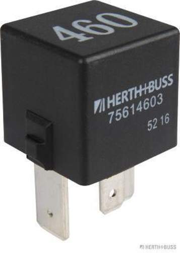

Ich muss gerade etwas lachen denn ich komme gerade aus dem Mercedes Forum wo ein User das gleiche Problem hat. Meine Tochter fährt einen Golf 6 aus 2012 mit 122 PS ebenfalls mit der Highline Ausstattung. Sie hatte fast die gleichen Probleme. Erst ging der Zigarettenanzünder nicht, ein paar Wochen später, lies sich von der Fahrerseite die Beifahrerscheibe herunter fahren aber nicht mehr hoch. Von der Beifahrerseite ging jedoch alles ohne Probleme. Dann ging auf einmal der Heckscheibenwischer nicht mehr. Ich habe mich Dumm und dämlich gesucht aber den Fehler nicht gefunden obwohl mir klar war das die ganzen defekte alle über 12 Volt versorgt werden. Also ab in die Boschwerkstatt die haben den Fehler sofort gefunden es war ein defektes Relais.
Versuche aber erst einmal folgendes. Im Sicherungskasten im Motorraum findest du die Relais ich glaube es waren 3 Stück. Diese sehen aus wie graue Würfel. Diese sind nur gesteckt. Ziehe Sie alle mal raus und schaue nach ob Sie korrodiert sind. Reinige sie mit ein bisschen Schmirgelpapier und sprühe sie dann mit Kontaktspray ein. Sollte es nicht helfen dann bleibt nur der Weg zur Boschwerkstatt und nicht nach VW die auch deutlich billiger sind oder du tauschst alle aus wie schon erwähnt 3 - 4 Stück denn jeder kostet nur 8 Euro im Zubehör. In der Anlage ist ein Bild wie das Relais aussieht
Bild #210805364
Das mit dem Schmirgelpapier würde ich lassen. Die Kontakte sind hauchdünn mit einer Silberschicht überzogen die verhindern soll das diese korrodieren.
Besser die Relais 2 - 3 mal aus und wieder einstecken.
MfG kheinz
