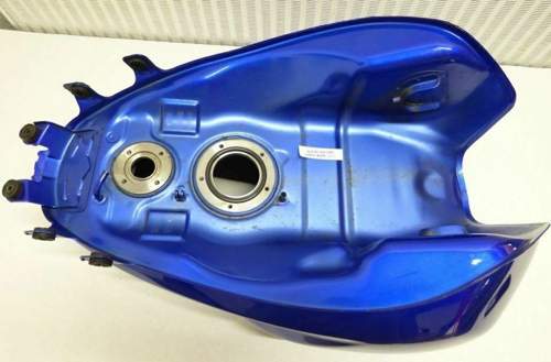

Der Verkäufer hat mir gesagt es wurde ein anderer Tank auf die Maschine gesetzt.
Weiterhin hat er mir gesagt ich soll den Benzinhahn immer zudrehen.
Sei allerdings alles kein Problem.
Das habe ich erstmal so akzeptiert den ich wusste es nicht besser.
Wie sich jetzt heraus gestellt hat, wurde ein 1400er Tank verbaut.
Der 1400er ist ein Einspritzer und benötigt daher keinen Unterdruckbenzinhahn.
Erstmal vorab, mir gefällt das Aussehen der Maschine mit dem großen Tank.
Was mir nicht gefällt ist folgendes:
-Jedes mal den Hahn zu machen.
-Wird es vergessen habe ich die Airbox voll mit Benzin, der Tank ist leer und wie jetzt passiert habe ich Benzin im Öl...
Weiterhin stelle ich mir die Frage ob der aktuelle Zustand gut für die Maschine/ den Verbrauch ist.
Das Benzin läuft wie bei einem Tropf in den Vergaser. Eigentlich ist bei der Maschine ein Unterdruckbenzinhahn verbaut.
Nun wollte ich selber nicht 600€ für einen neuen Tank ausgeben. Weiterhin gefällt mir der bullige Tank......
Mein Plan war daher einen Unterdruckbenzinhahn zu verbauen. Ich konnte bis jetzt jedoch nur Hähne finden, die im Tank eingebaut werden.
Der Tank sieht jedoch keinen eingebauten Hahn vor....

Also der Tank der 1400er passt eigentlich nicht wirklich an die 750er. ganz andere Anschlüsse...
der blaue ist 1400er der andere ist der von der 750er...
Ich habe keine Ahnung wie es jetzt bei Torsten aussieht, aber da hat eine mal ein wenig gezaubert...
um die Löcher zu zu bekommen....

Ich habe Fotos gemacht wie er von unten aussieht,
So der Tank sitzt schon fest und kann nicht runter fallen o.ä., auch wenn Sie kreativ waren.
Da ich bei dem Motorrad jetzt sicher gehen wollte, dass alles korrekt ist, bin ich direkt zum TÜV.
Ich war bei einer Werkstatt vor Ort.
Die Werkstatt bietet einen vorabcheck an und informiert einen dann wenn Mängel da sind bzw. lässt sonst direkt den TÜV machen.
Ich hab das Thema Tank mein Meister angesprochen und er hat es beim TÜV angesprochen.
Ich habe meinen TÜV bekommen und der Tank ist scheinbar so okay.
