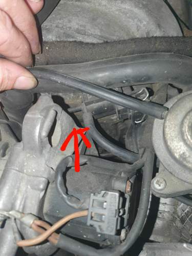

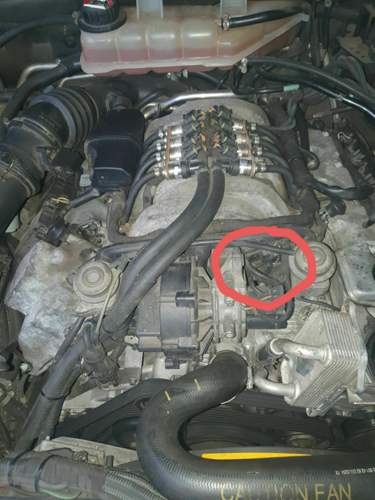

Hallo liebes Forum, ich wollte alle Unterdruck Schläuche neu machen da ist mir das aufgefallen. siehe Fotos.
Das sieht für mich aus als ob da ein Unterdruck Schlauch
Drauf gehört?
Nur wo gehört er hin?
Ist ein ml55 bj 2000
LG. Enrico

Ich hab das Bild nochmal etwas ran gezoom, hoffe man sieht es jetzt besser

Ja, da fehlt definitiv ein Unterdruckschlauch. Den gibt’s bei jedem M113. Ich hab ein Foto von meinem M113 an dieser Stelle gepostet. Dieser Schlauch kommt von dem Ansaugrohr vorne unten. Wenn du Glück hast, ist dieser noch da und nicht porös. Den gibt es nicht als Ersatzteil. Wenn du die Luftpumpe abbaust (1 Schraube von vorne oben rechts) dann kannst du besser sehen, was da los ist und ob der Schlauch noch da ist. Wenn ja, auf keinen Fall versuchen diesen aus dem Saugrohr rauszuziehen. Frag mich nicht , woher ich es weiß ;-)
Wenn der Schlauch komplett fehlt, dann brauchst du neues Saugrohr.
Na klasse, von dem Schlauch hab ich schon gelesen.
Hoffentlich finde ich die andere Seite irgendwo.
Danke sehr
