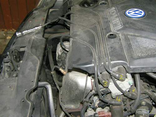

Denn hast Du diesen Zündverteiler oder?
Pa090736-kopie
richtig, der AUC-Motor besitzt einen Zündtrafo. Was sagt die Fehlerdiagnose ? ..... Zündaussetzer 1. Zylinder ? Oder Fehlzündung 1. Zylinder ?
Fehlzündungen können Kraftstoffzufuhr, Ventilsteuerung, Falschluft etc. sein
Zündungsaussetzer können elektrischer Art sein, Zündtrafo, Kabel, Kerzen, Kerzenstecker etc.
Schraube mal den Zündtrafo ab und schaue auf der Rückseite nach Hochspannungs-Durchschläge. Geht schnell. Mit der Lupe sieht man dies besser. Steckplätze der Zündkabel merken.
Vor allen Dingen die Anschlüsse der Kabel am Zündtrafo ansehen. Oxydation ?. Kabel und Kerzenstecker genau sichten.
Sind die Aussetzer auf dem 1. Zylinder dauernd oder nur sporadisch .... u.U. bei höheren Drehzahlen weniger oder weg. Wenn ja, vermute ich schon den Zündtrafo.
U.U. hilft auch eine Kompressionsprüfung wenn der Zündungsweg ausgeschlossen werden kann.
Gruß Hans
hatte etwas vergessen zu erwähnen: Meinst Du mit Zündmodul den Zündtrafo oder ein anderes Bauteil ?
Wenn Du den Zündtrafo gewechselt hast, sind alle 4 Stecker wieder an der richtigen Position ? . Wenn ich mich recht erinnere, werden bei den kontaktlosen Zündeinrichtungen immer 2 Zylinder gleichzeitig gezündet. Einmal der "richtige" und einmal der "gegenpolige" Zylinder der gerade verbrennt oder im Ausstossvorgang sich befindet.
Gruß Hans
Ganz genau!!! Und es müssen stets beide Zündkabel - also auch das vom "gegenpoligen" Zylinder - geprüft bzw. erneuert werden, da sie beide an der selben Wicklung hängen.
