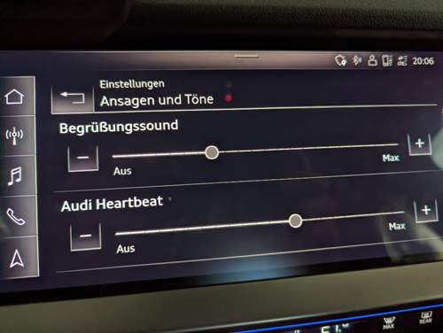

Frage: Wo kann ich auslesen welchen Updatestand mein 8y hat?
Im MMI Einstellungen / Allgemein/ Versionsinformationen

Ich habe jetzt mal nachgeschaut.
Softwareversion:3454
MMI Softwareversion:release-34.11-MQB-2033-Snapshot-13.08.2020-13:59:34
Das scheint dann wohl eine ältere Version zu sein?!
Ja, aktuell wird im Bestand 3620 verteilt, Neufahrzeuge haben 3691
