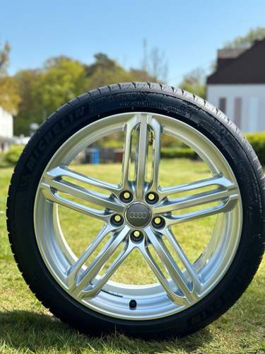

Hallo Leute,
kann mir jemnad sagen, ob ich diese Felgen 8,5x19 auch auf meinem Q3 F3 Baujahr 2019 fahren kann. Größe, ET und Lochkreis sind ja identisch. Bei der Felge handelt es sich um die original Audi Nummer 8U0601025H.
Vielen Dank im voraus.
Felge um die es geht
4 Antworten
F3 hätte ET38 statt 36, wird also ohne Eintragung nicht gehen.
Themenstarteram 2. August 2024 um 21:21
Wären 2mm weiter raus zum Radkasten. Müßte man eigentlich eingetragen bekommen.
Höchstwahrscheinlich.
Du brauchst aber ein Traglastgutachten von Audi, da dieses Rad ursprünglich nicht für den Q3 vorgesehen ist.
