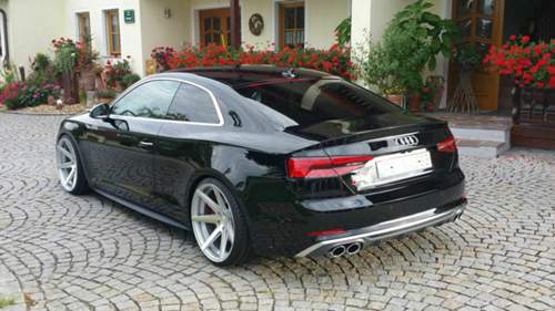

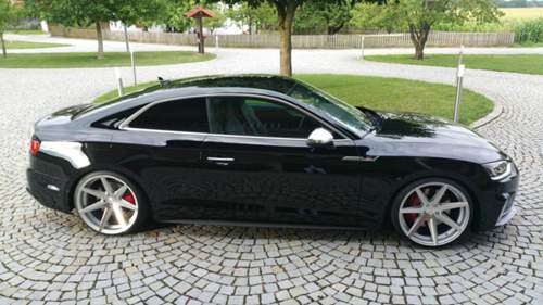

Hat jemand eine Info welche maximalen Felgenbreiten mit ET auf den A5 passen?
Über Infos würde ich mich freuen. Suche gerade ein paar schöne Felgen im Zubehör.
Habe mir 9x20 vorne und evtl 10 / 10,5 x 20 hinten vorgestellt.
Leider gibt es noch immer sehr wenige mit ABE bzw. Gutachten sodass meist eine Einzelabnahme nötig ist.
Vielleicht hat jemand schöne Felgen bereits verbaut ?
Mir persönlich gefallen concave Felgen sehr gut.
Hoffe mir kann jemand hier einige Infos über Felgen, Breiten, ET mit Reifengrössen geben.
Über Fotos würde ich mit ebenfalls sehr freuen.

Der B9 ist tatsächlich etwas schmaler geworden als der B8. 10x20 ET25 passt aber problemlos. Breiter würde ich nicht machen, da sich die 265er dann zu sehr ziehen. Einzelabnahme ist total easy. Hatte ich heute gerade beim RS5: Hinten ein Foto, vorn ein Foto, Haube auf und VIN fotografiert. Papiere schickt er mir zu. Hat keine 5 Minuten gedauert.

Habe mal ein paar technische Daten A5 Coupé und RS5 Coupé verglichen: Die Karosserie des RS5 ist im Vergleich zum normalen Coupé um 15 mm breiter. Der Radstand hinten ist beim RS5 jedoch um 20 mm breiter, vorn 11 mm. Das bedeutet, dass die Radabdeckung hinten bei identischen Rädern beim A5 sogar größer ist, als beim RS5. Ich weiß jetzt nicht, ob die breiteste Stelle vorn oder hinten gemessen werden kann, aber das ist sicherlich nicht das Problem.
Dass beim RS5 mehr geht und dass es daher einfacher sein soll, eine Einzelabnahme zu bekommen, halte ich daher für nicht schlüssig. Beim B8 mag das anders gewesen sein.

Da fährt jemand z.B. 11x20ET28

Also da passen doch sogar die ET 26 Rotorfelgen vom B8 RS5 drauf meine ich...
@fly s3 schrieb am 17. Mai 2018 um 11:09:13 Uhr:
Klar die passen drauf ich fahre die neuen RS5 Felgen, die sind auch in 9x20 ET26.
Aber er will ja die maximale mögliche Größe und die ist sie bestimmt nicht.
