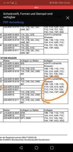

kurze Frage.
Wollte mit die AEZ Crest dark für den Sommer holen. 17" sind bis Ende Mai vergriffen, daher vorsichtig mal der Seitenblick auf die 18".
Felge: 8J x 18 H2, Einpresstiefe: 40, Reifen: 225/40R18 92 (Y).
Laut Gutachten steht dafür folgendes an:
11A -> Eintragen beim Tüv, gut muss man hin, dem Zeigen, kostet wahrscheinlich bisschen Geld, nicht das riesen Ding?!
22L "Durch Kürzen bis zum Schraubenkopf und komplettes Umbiegen der Befestigungslasche der Heckschürzenbefestigung ist eine ausreichende Freigängigkeit der Rad/Reifen-Kombination herzustellen."
Okay, was genau ist da gemeint? Mir fallen in dem Zusammenhang nur diese beiden Schrauben ein, mit denen der Innenkotflügel an der Heckschürze gehalten werden?!
367 "Durch Begrenzen des Lenkeinschlages oder durch Nacharbeit der vorderen Radhäuser im Bereich der Radinnenseite ist eine ausreichende Freigängigkeit der Rad/Reifen-Kombination herzustellen."
Begrenzen des Lenkeinschlags klingt nicht so dolle. Nacharbeit? also teile vom Radhaus rausschneiden um dem Reifen mehr Platz zu machen?
Sind die beiden letzten Punkte sachen die definitiv gemacht werden müssen, oder steht das da mehr zur vorsicht drin und es passt evtl doch? Hat wer Erfahrung mit den Felgen, bzw. der Felgengröße und kann entweder sagen, dass es ohne Arbeiten passt (was mir natürlich lieber wäre), oder wie viel Arbeit das bedeutet? Zu guter Letzt: sind 18" vielleicht eh ne doofe Idee wegen Fahrverhalten?
Hier noch den Link zum Gutachten.
Vielen Dank für Zeit und Antworten!

Wie kommst du auf sowas, wenn er Fremdfabrikate fahren will muss er sie Eintragen selbst wenn die Bereifung passt und wenn sein Auto nicht mit 18 Zoll ausgeliefert wurde passen die nicht ohne Nacharbeiten
Ich nehm das markierte im Bild nur als Beispiel dort steht hinter der angegebenen Reifengröße keine Auflage 11A, was für mich bedeutet das ich diese Reifengröße nicht durch nen Prüfer absegnen lassen muss... die oben genannte Auflage 367 Lenkanschlagbegrenzung bezieht sich auf Reifengröße 235 und braucht bei 225 nicht erfüllt werden... mehr habe ich nicht momentan nicht geschrieben...
Screenshot-20200423
Von reifen Größe hat keiner gesprochen ich spreche von Felgen die eingetragen werden müssen
steht auch keine 11A drinne unter Auflagen...
Auflagen Beispiel AEZ

gibt auch Felgen die man nicht eintragen lassen muss wenn gewisse Sachen erfüllt sind, dann reicht auch das mitführen der dementsprechenden ABE... wenn natürlich hinter ner Reifengröße in den Auflagen diese 11A steht muss ich das abnehmen lassen ist keine Frage.
Grüße Olli
Ob eine Änderungsabnahme erforderlich ist, sollte eigentlich zu Beginn im Gutachten stehen. Denn eben auch bei ner ABE, z. B. Spurplatten, muss manchmal eine erfolgen.
