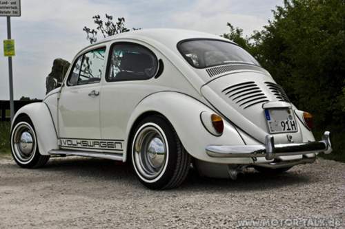

kann mir mal einer helfen und folgende Frage beantworten:
Kann ich auf meinen Mex.Käfer 1200 Bj. 81 folgende Felgengröße
ohne Probleme montieren: 5,5Jx15 ET25 und kann diese Felgengröße
die Bereifung 185/65 15 tragen ?
Wär super wenn mir da einer weiterhelfen kann.
G.

auch ich habe vor mir auf meinen Mex (Bj. 85) 5,5Jx15 ET25 drauf zu machen. Ich komme jedoch laut VW-Umrüstblatt auf die Reifengröße 185/70 15. Allerdings werde ich diese Größe nur hinten montieren und vorne die originalen 155 R 15 auf 4,5Jx15 lassen. Solltest Du vorne noch Trommelbremsen haben ist allerdings (lt. VW-Umrüstblatt) ein Austausch der Ankerplatten und der Bremsbacken mit der vom Typ 18 erforderlich.
Zitat: "Bei vorderen Trommelbremsen sind aus Festigkeitsgründen Ankerplatten und Bremsbacken des VW Typ 18 zu verwenden."
Wie und ob diese Rad-/Reifengröße dann letztendlich passt kann ich leider im Moment hier noch nicht sagen. Die Felgen müssen erst noch gestrahlt und Pulverbeschichtet werden.
Wer ist denn der Hersteller der Felgen? } Freigegeben für den Käfer?

Ich habe da von ATM die Standard Chrom Felgen im Visier.
Momentan hab ich Sprintstars drauf. Sind aber nicht mehr schön. Bei den
Felgen wird eine Einpresstiefe von ET26 genannt. Das ging auch ohne Probleme.
Die neuen Stahlfelgen haben eine Einpresstiefe von ET25. Dann müsste das doch auch
gehen, oder?! Momentan hab ich auch die 185/65 R15 drauf.

Ich glaube die gängigste Rad-Reifenkombi bei 5,5x15 ET25/26 ist 195/60 - das ist im Regelfall problemlos fahr- und eintragbar (auch mit H-Kennzeichen). Ist so auch was die Tachoanpassung angeht unproblematisch.

ich fahre auch 185/65/15 vorne wie hinten auf der 5,5x15 Radkappenfelge von Mangels et 25. War gestern damit beim TÜV und hat alles gepasst ich hab vorne sogar die Scheibenbremse vom Kerscher verbaut also nochmal paar mm breitere Spur als mit Trommelbremse und mim H-Kennzeichen hatte ich auch keine Probleme ;)
ich häng euch mal das Gutachten an das ich für die Felgen dabei hatte ich glaube das hab ich sogar mal hier im forum gefunden.

Lemmerz 5,5 J x 15 ET25 mit 185/70 15 wurden am 30.04. bei der Wiederzulassung ohne Probleme bei mir eingetragen.
