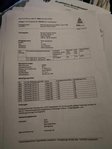

Da es sich bei den Felgen aller Wahrscheinlichkeit nach nicht um original Daimler Felgen handelt, hilft dabei nur ein Blick ins Gutachten der Felgen. Das hast du hoffentlich mit den Felgen dazu bekommen.
Themenstarteram 15. März 2020 um 18:48
@mainhattan Olli ja hab mal Gutachten mit ins Anhang gepackt

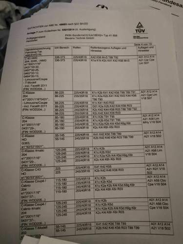

Sorry, habs eben erst gesehen. Das sieht aber soweit gut aus. Jetzt musst du nur noch schauen, das du auch die Auflagen erfüllst und dann müssen die Räder noch bei einer amtlichen Prüfstelle eingetragen werden.
Themenstarteram 15. März 2020 um 18:54
@Mainhattan Olli ich würde gerne einfach 225/40R18 drauf machen meinst du ich würde probleme bekommen?

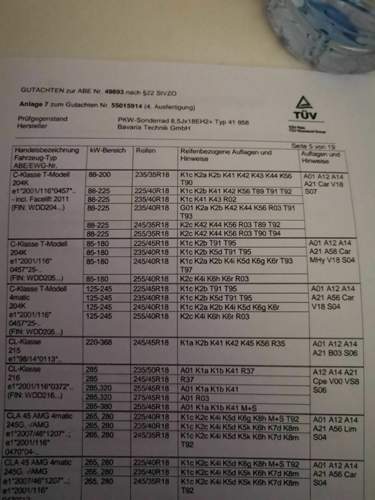

Schau dir mal das Gutachten genauer an, denn auf der letzten Seite, die du online gestellt hast sind zwar alle Modelle (Limo, Kombi und QP) des C63 aufgeführt, aber direkt darunter von den kleineren Modellen lediglich die Limo und das QP. Da muss irgendwo auch noch dein Kombi aufgeführt sein, wahrscheinlich eine Seite davor. Bei den Modellen ist dein Wunschgröße 225/40 R18 aufgeführt.
eine Seite danach :-)

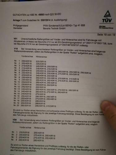

Hab jetzt mal gelesen und rausgefunden, dass ich jetzt laut Anlage V18 auf der VA 225/r40 r18 und auf der HA 245/35r18. Aufziehen müsste?
Und denke an die Auflagen Seite 1 falls du wie oben angegeben nimmst.
Warum andere Reifen hinten ? Wegen der Optik oder warum?

Das wird so ohne weiteres nicht passen. Bei 8,5er Felgen geht ohne Karosseriebearbeitung max. ET45. Bei ET35 wie hier wirst Du mindestens vorne Bördeln müssen, wenn nicht sogar Ziehen.

Guten Morgen, diese Felgen wirst du ohne weiteres nicht auf deinem Wagen fahren dürfen. Die ET mit diesen Felgen ist von MB nicht freigegeben. Hierzu im Anhang die zulässigen Rad-Reifenkombies die erlaubt sind.
