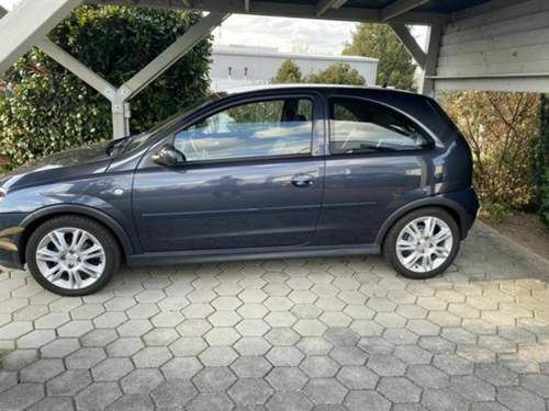

Hallo Opelfreunde
Ich besitze einen Corsa C 1.8 16v von 2003 mit 105 tkm.
Es ist die Serienbereifung drauf,die ich aber nur noch im Winter fahren möchte.
Ich habe ein Angebot für 6x16 Alufelgen mit 195/55 R16 (wahrscheinlich con einem Corsa D).
Nun habe ich bei Opel Räderkombis gesucht und für mein Auto folgendes gefunden
NUR IM SOMMER=195/45 R16
Hier meine Frage/n
Kann ich diese Radkombi benutzen,obwohl die Werte minimal abweichen?
Und/oder brauche ich hierfür eine Einzelabnahme vom TÜV?
Danke im vorraus

Der Abrollumfang ist anders da wird ziemlich sicher der Tacho nicht mehr richtig anzeigen.
Google mal nach Reifenrechner da kannst Du die Werte dann genau sehen.
Außerdem kommt es auch auf die Einpresstiefe an die muss auch passen ansonsten könnte es sein das die irgendwo schleifen.
Ist also nicht ganz so einfach.

Du kannst auch im Opel Umrüstkatalog nach den anderen Modellen (Corsa D) gucken was die für ETs haben.
D.U.
So habe mal geguckt.
Laut Umrüstkatalog darf die ET40 auf einem Corsa C gefahren werden, allerdings nur mit dem "GSI Paket" sowie dem Z18XE Motor.
Und dann auch nur mit den 195/"45" R16.
Deinem "Verkaufsspezi" würde ich bei der Aussage sämtliche Fachkompetenz absprechen!
D.U.
Also 195/55 geht nicht. Steht ja schon in deinem ersten Post.
Auch wenn du eine ET 40 fahren darfst heißt das nicht das die Felgen gefahren werden dürfen (ohne Eintrag). Die Teilenummer muss passen.
Ich weiß - ist Haarspalterei, aber im Ernstfall kann das doof enden.

Ich habe 15 Zoll felgen drauf,möchte aber gerne 16 Zoll.Distenzscheiben kommen für MICH auch nicht in Frage.
Bin ja recht neu hier im Forum ,und weiß nicht ob du unter mein Profil/mein Fahrzeug die aktuellen Felgen sehen kannst.
Über ebay wenig gefunden,entweder zu weit weg ,und/oder kein Versand möglich.
So 100km im Umkreis von Bremen würde ich noch in Kauf nehmen.
Aktuelle Felgen auf den Bildern.
