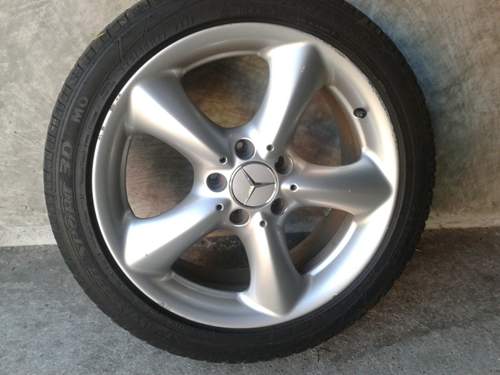

Hallo Leute,
meine Felgen die ich seit dem Kauf des Fahrzeugs hab (2004), sehen mittlerweile so aus (siehe Anhang).
Kriegt man die selber instandgesetzt?
Weiss einer ob die normalerweise lackiert sind oder ist da nur ne klarlackschicht drauf?
Liebe Grüsse

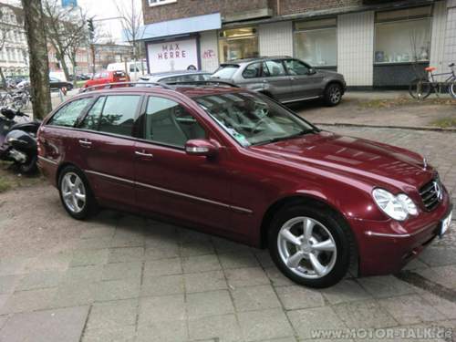

Glaub ich nicht ! Meiner sieht aus wie ein Jahreswagen, von Innen
und auch von außen auch mit Winterreifen auf ALU

Wer die Ronal Felge, A2034010702 selbst schon gefahren ist, weiß wie schxxxx die verarbeitet wurden. Da platzt der Klarlack schon vom hinkucken ab.
Meines Wissens nach nur poliert und Klarlackschicht.

[Ich habe den Eindruck, als ob hier ein ganz untauglicher Reinigungsversuch mit stark alkalischem "Felgenreiniger" vor einiger Zeit stattgefunden hat. Und nun ist der Schutzlack in Auflösung oder schon weg. Nach einem Winter sieht das dann so aus. Felgen aufarbeiten lassen lohnt sich nur bei ganz teuren. Der Kaufpreis für gebrauchte, aber dennoch noch ordentliche Felgen, liegt weit unter den Preisen für entlackieren, Oberfläche polieren und wieder lackieren. Macht auch kein Profi echt gerne. Zudem haben die Felgen oft kryptische Farben (kein RAL, so dass alles lackiert werden muss.

Reparieren würd mich 320€ kosten für 4 felgen. Denke das sind diese im
Leben nicht wert. Hab im sommer den felgenbett meiner felgen auf hochglanz poliert. Wolltw bei denen auch gerne selber ran, wusste aber nur nicht ob unter dem
Klarlack farbe ist oder ob das nur poliert war.
Danke dir
