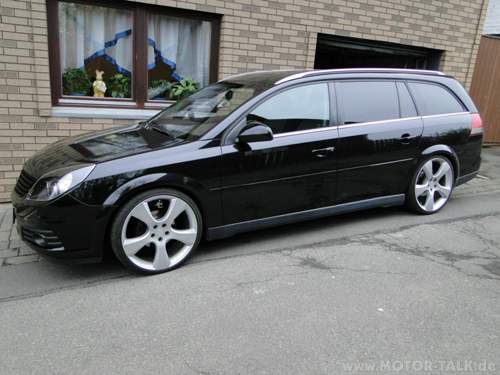

Schau mal hier .
Das hilft dir auf jeden Fall.
20 Zoll wäre sogar machbar.
Die Irmscher EVO STAR Felge in 8,5 mal 20 mit 245/30/20 ET40
wären auch ohne jegliche Umbauarbeiten problemlos fahrbar.
Habe Diese selber mit einem HR Gewindefahrwerk verbaut.
Fahrverhalten,bezüglich Kompfort,ist auch (für diese Felgengröße) auch noch echt ganz O.K.
Mehrverbrauch ca. 1 Liter auf 100 Kilometer (150 PS Diesel).
Eintragung war kein Problem.
Liebe Grüße:Stefan.

Themenstarteram 19. Mai 2012 um 18:27
Sieht echt cool aus die felgen muss ich dann zum tüv und eintragen lassen was kostet mich das?
