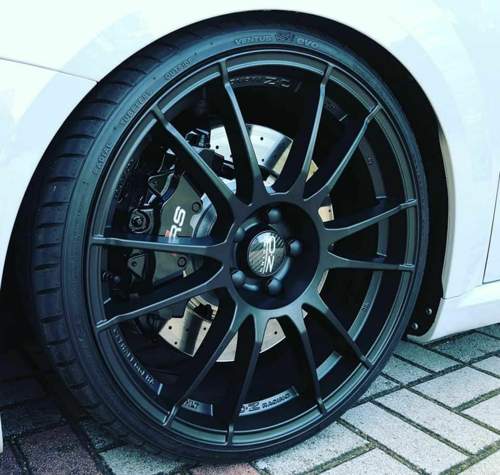

Ich habe meine Felgen pulverbeschichten lassen, ist robuster als lackieren und hält einfach besser.
@marc4177 schrieb am 9. Oktober 2017 um 18:50:32 Uhr:
Was ist das für eine Farbe ? Sieht gut aus.Was hast Du bezahlt ?

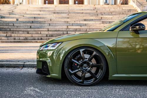

Ich habe ein Komplettpaket genommen mit Hankook Reifen und habe mich dabei um das Pulverbeschichten entschieden. Habe für alles 1900€ bezahlt und man sagte mir, dass das Pulverbeschichten robuster/kretzfreier ist und bleibt als das Lackieren.
Nach dem ersten Winter haben die Felgen keinerlei Spuren und die Farbe soll der originalen Audi Farbe ähneln.
