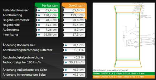

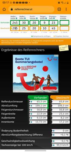

Ich hatte vor gehabt die Felgen vom Freund zukaufen, rial daytona 20 Zoll et 30
Vorne 9 j 245/30/20 hinten 10,5 285/25/20 y93
Ich weiß das diese Felgen auf der e klasse passen bzw. zugelassen sind.
Dürfte ich diese Felgen auch auf ein cls 350 c 218 montieren ? Würden diese auch von der Reifenbreite her auf das Auto passen ???
Gibt es vielleicht ein vergleichsgutachten ?
Wäre euch sehr dankbar wenn ihr mir einige Lösungen vorschlagen könntet besten Dank im Voraus !!

Die Reifenbreiten passen. Für den CLS wäre vorne auch 255/30/20 und 265/30/20 möglich.
Hinten passen die Dimensionen auch, wobei auch 275/30/20, 285/30/ und 295/30/20 locker drunterpasst.
Die ET passt auch.
Hättest du hier auch nachlesen können!
ich gebe auch mal meinen Senf dazu.
Die Kombination 245/30 R20 vorne und 285/25 R20 ist zulässig, ebenso
255/30 R20 vorne und 295/25 R20 hinten.
Andere Kombinationen hat mir der Tüv nicht feigegeben, da die Reifenumfänge zu unterschiedlich sind
und es Probleme mit den Radsensoren geben kann.
Ich fahre vorne eine 8,5 Felge mit ET43+20 mm Distanzscheibe pro Rad und
hinten 9,5J ET 43 mit 12 mm Distanzscheibe pro Rad,
alles eingetragen per Einzelabnahme §19.2.
Du müsstest mal umrechnen , ob deine breiteren Felgen dann noch passen, sollte aber gehen.
Was ich allerdings problematisch sehe sich die Reifenbreiten auf den breiten Felgen.
Da würde ich auf jeden Fall auf die 255+295er Version gehen, da die Reifen sonst zu schmal wirken.
Bei mir sind es 245/30 auf 8,5 und 285/25 auf 9,5, und das sollte auf keinen Fall schmaler sein.

Ich fahre vorne 265/30/20 und hinten 285/30/20.
Ich fahre 9,5x20 ET43 mit 10mm Distanzen rundum.
Tachoabweichung rechnerisch durch Geänderte Reifendimension: +2%
Gemessene Abweichung mit Serienbereifung: +4,3%
-> Der Tacho wird in meinem Fall sogar genauer. ;)
Vorteile dieser Bereifung:
- Deutlich mehr Federungskomfort als 245/30 und 285/25.
- Deutlich "unbedarfter" fahrbar, da nicht jeder Mini-Bordstein mit extrem langsamer Fahrweise überfahren werden muss.
- reduzierte Rissgefahr in den Felgen, da mehr Gummi vorhanden ist.
- höhere Traglasten (wichtig bei den AMGs mit 300km/h-Freigabe)
- schönere Optik.
- höhere Sicherheitsreseven in Extremsituationen, da höhere Längs- und Querbeschleunigungen übertragbar sind (Ausnahme: geschlossene Schneedecke oder Wasserdecke auf der Strasse)
Der Abrollumfang ist nur auf der VA wichtig, da hier die Geschwindigkeitserfassung erfolgt. Hinten kannst du einbauen, was du willst, solange es drunterpasst!
Die "Probleme mit den Radsensoren" sind Humbug!! Das ABS/ESP lernt sich nach ein paar Metern von alleine an, danach gibts keine Probleme mehr.
Mit 8,5x20 ist vorne eh nicht mehr als 255/30 drin, 265/30 braucht mindestens 9" Breite.
Hinten sind 285-305 mit 25er Querschnitt oder 285-315 mit 30er Querschnitt möglich.
Kurzum:
Du kannst die Räder kaufen, montieren und eintragen. Beim nächsten Reifenwechsel würde persönlich ich auf andere Reifendimensionen umstellen und kurz nachtragen lassen.
