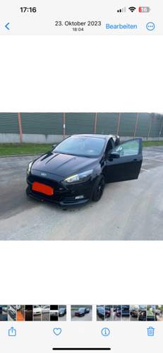

1. Hast du nen richtigen ST oder einen ST-Line? Anhängerkupplung schließt den ST eigentlich aus.
2. Die originalen ST-Felgen haben eine ET 55, da gehen Spurplatten mit 20mm geradeso. Selbst da meckert mancher Prüfer schon.
Deine Felgen haben ET 45, stehen also so schon 1cm weiter raus. Das in Verbindung mit den 20mm Spurplatten dürfte ohne zusätzliche Abdeckung am Radkasten kaum einer eintragen.
Wundert mich, dass der Vorbesitzer scheinbar jemanden gefunden hat.
Am einfachsten wäre wahrscheinlich, die Spurplatten auszutragen. Dann sollte es passen.
Wie Dir schon gefühlte 10 mal gesagt wurde: In deinem Brief brauchst Du nicht schauen, da steht nix. Du brauchst die COC Bescheinigung, da stehen alle von Ford vorgesehenen Reifen und Felgen drin.
Sollte ein ST sein links oben in der Ecke steht der Motorcode R9DC15 / 5KM5NF das weißt auf einen 2.0 Ecoboost hin. Zumal man "Hubraum" und "Benzin" klar und deutlich im Fahrzeugschein erkennen kann. Und den 2.0 EB ggab es NUR beim ST. Komisch ist wie gesagt das mit der AHK denn diese dürfte gar nicht eintragbar sein weil wohl die Achslasten im Fahrzeuschein fehlen sollten.
