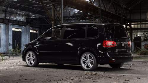

Welche Felgen/Reifengrößen sind auf dem Touran (2l Diesel) fahrbar? Legal fahrbar!!!
Vom Lochkreis passen ja auch die meißten Audi-Felgen. Aber was ist Legal - was fahrt ihr? 17" ohne Karosseriearbeiten möglich?

Original VW Alufelgen. In meinem Fahrzeugschein sin aber nur zwei Größen eingetragen ( 195er u. 205er auf 15 Zoll und 16 Zoll Felgen )
Ich würde aber gerne 17 Zoll 225er drauf machen. Meine recherche im www hat diese Kombinatinenliste hier der Link: http://www.langzeittest.de/vw-touran/faq/rad-reifen.php ergeben, da stehen 225er auf 17 Zoll drin.
Meine Frage: Darf ich denn 225er 17 Zoll drauf machen ohne das diese im FzSchein stehen ? Oder muß ich diese noch eintragen lassen ?

Hi fazerpommes-ich wieß,das du alle nicht im Brief eingetragenen R/R-Kombinationen vom TüV absegnen lassen solltest. Außnahme: eine ABE wo die noch genehmigten Größen drin stehen. Bei mir steht eine(195er) drin und vier andere in der ABE(205-225).

fahre 225er/17' Continantal auf "GOAL" Felge.
Direkt beim VW Händler erhältlich.
Kein Eintrag bzw. Abnahme erforderlich.

Also bei mir stehen die Original Nardo´s mit 225/45/17 auch nicht im Brief.
Ich hab aber so nen extra Fetzen ( eine EWG - Übereinstimmungsbescheinigung )
von VW bekommen, da sind sämtliche Daten meines Truthahns drauf und da steht
auch die Rad / Reifenkombination drin

Ich hab mich auch lange mit dem Gedanken befasst, orig. VW 17 oder 18 Zoll zu fahren. Die Nardos wren meine 1. Wahl. Allerdings habe ich keine Freigabe von VW bekommen und niemand wollte sie eintragen, da ich kein Sportfahrwerk habe. Ich hätte erst das Fahrwerk einbauen müssen und dann hätte ich eine Freigabe bekommen. Aber das ist der Wagen von meiner Frau und mit Sportfahrwerk wäre er einfach zu hart geworden. Also fahre ich weiter 16 Zoll.

Das ist so nicht richtig.
Diese Kombination ist laut ABE "Goal-Felge" nicht zulässig !
Es dürfen beim Touran mit der Goalfelge nur 215er Bereifung gefahren werden.
Die Goalfelgen werden von Ronal hergerstellt. Intern Typ VO123.
Habe sie seit gestern in anthrazit inkl. der brandaktuellen ABE als PDF. Schaut mal auf S.12 !

7,5 x 17 ET 50 mit 225 / 45 - 17 Bereifung ( damit muß man zum TÜV zur Abnahme , aber kein Problem )
... man kann mit dieser Felge auch 215 / 45 - 17 Bereifung mit ABE fahren , ist aber etwas ungängiger diese Reifengröße am Markt ... preislich +/- zum 225er .

Legal ist erst mal das, was in deinem CoC steht und ferner jede Rad/Reifen-Kombination mit einem entsprechenden Gutachten/ABE.

Das einfachste dürfte die orig. VW - " Nardo " - Felge ( Serie ) für den Touran sein .
... Da finden sich meist ein paar kompl. Sätze im großen Auktionshaus .
7 x 17 ET 47 mit 225 / 45 - 17
... erforderlicher min. Lastindex der Reifen beachten !
- LI 91 bei Handschalter
- LI 94 bei DSG
... falls du keine " ECO " - Ausführung = BM ( Blue Motion ) hast , sollten sich die Maße der " Nardo " in der EWG - Bescheinigung zu finden sein .

Die ist nur eingetragen, wenn sie werkseitig montiert war, da auch sonst die Flaps montiert werden.
